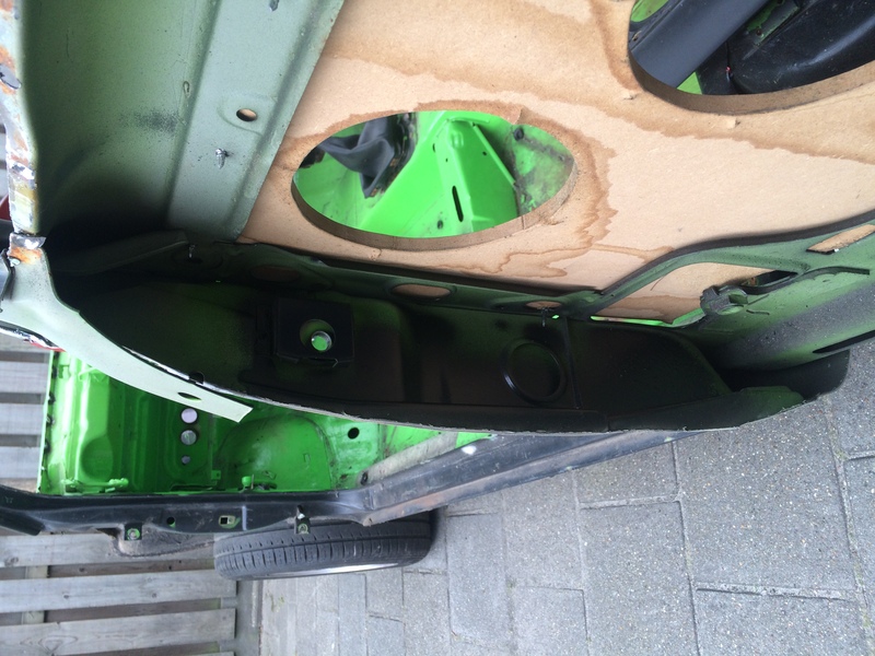

Klopt
Ik heb deze foto,s gemaakt van mijn donor auto misschien dat het dan wat duidelijker wordt

Haha dat is nog eens handig! Nu is het idd helemaal duidelijk, tnx!
