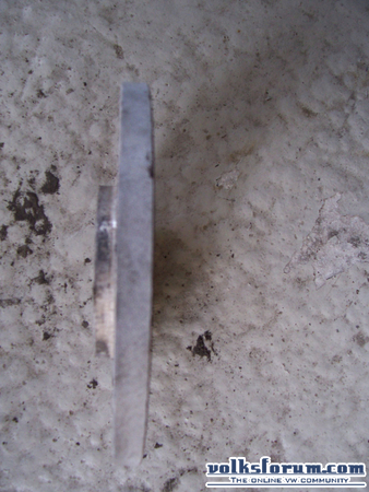

Heb even snelwat foto's gemaakt voor de duidelijkheid:

toch een spoorverbreder dus

Dus geen gevaar/probleem als deze er niet op zit? :o

Old 02-05-2010, 18:39
Johan-dtc's Avatar
Posts: 1,743
zolang de et waarde enigzins overeen komt met origineel dan is het geen probleem
mochten de velgen een et hebben van rond de 50 dan zal het gaan aanlopen
LuNaTiK's Avatar
LuNaTiK LuNaTiK is offline
Posts: 1,247
zolang je wiel maar goed gecentreerd zit en niet aanloopt is het geen probleem.
Zo te zien heb je nog wel een paar centreerringen nodig.
