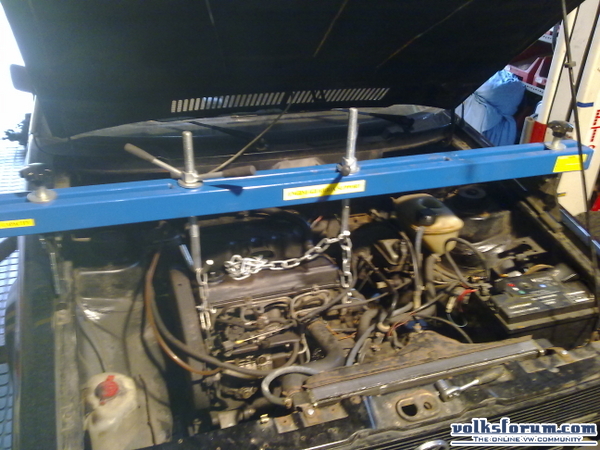

Hang om te beginnen het motorblok aan een motorsteun. Er zijn verschillende varianten. Reden hiervan is dat om de bak uit te bouwen drie van de in totaal vier motorsteunen los gaan en het blok anders dus naar beneden zal vallen.
Je kunt hiervoor gemakkelijk gebruik maken van de hefbeugels aan de cylinderkop, zoals op de foto hieronder.

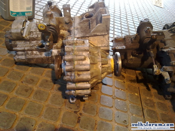

Hier ligt de zojuist uitgebouwde 4-bak naast de 'nieuwe' 5-bak. De 5 bak is duidelijk iets langer.
Nogmaals in detail
5-bak:
4-bak:

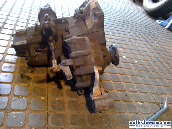

In dit geval ga ik een Golf 2 bak monteren in een Golf 1. Dat brengt wat ombouwwerk met zich mee.

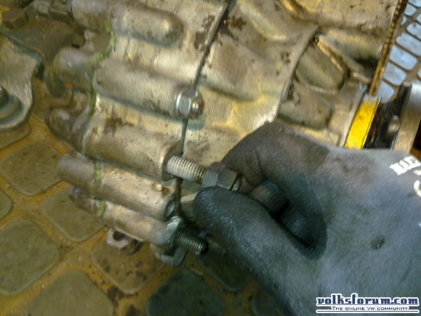

Zo heeft de Golf 1 de achterste motorsteun aan het differentieel zitten, wat de Golf 2 niet heeft. Deze overzetten dus, maar de Golf 2 bak mist de bevestigingspunten daarvoor. Tapeinden overzetten dus, gelukkig heeft de Golf 2 bak nog wel draad waar de tapeinden zo in kunnen:
Tapeind verwijderen met dubbele moer:
En overzetten op Golf 2 5-bak:
Verder moeten we in dit geval ook nog dit schakel scharnierpunt overzetten naar de Golf 2 bak:
Ook in dit geval bestaat het montagepunt gewoon op de Golf 2 bak maar was helaas niet voorzien van schroefdraad. Ik heb daarom het scharnierpunt vastgezet met een draadeind.
De Golf 2 bak is nu getransformeerd in Golf 1 bak Klaar:

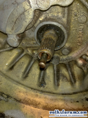

Daarnaast bestaan er twee hardnekkige euvels in deze bakken: een lekkend drukpen keerringetje en lekkende aandrijfflens doppen.
Eerst de keerring:
Deze sluit om de ontkoppel drukpen heen die door de holle prise-as steekt. Deze keering lekt vaak! 9 van de 10 keer is een olielekkage tussen blok en bak hier het symptoom van. Keerring is te krijgen bij VW en kost een paar euro.

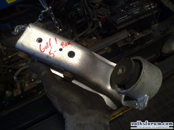

Gebruik voor de linker motorsteun de 'nieuwe' specifieke Golf1 5-bak steun die je hopelijk al ergens geregeld hebt.
