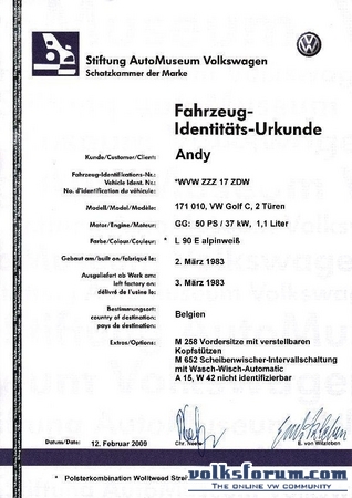

Bij mijn 83'er 1100cc staan de hoodsteunen als optie vermeld:

Nou,dan heb ik gewoon één van de simpelste uitvoering denk ik. Persoonlijk vind ik mèt hoofdsteunen wel iets mooier,maar andere stoelen kan altijd nog.
Eerst maar eens een goed motortje erin :-)
