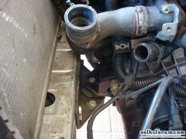

motorsteun rechts, op de poot gelast dit is een 20mm dikke staalplaat met schroefdraad er in getapt. is afgewerkt met stukjes plaat staal moet alleen nog strak gemaakt worden.

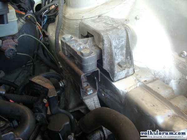

motorsteun rechts ook op de poot bevestigd, deze is er ook ingelast 15mm dikke plaat en afgewerkt met plaatstaal, het verschil tussen de motorsteun heb ik opgevangen met 2 u kokers moet nog afgelast en afgewerkt worden.

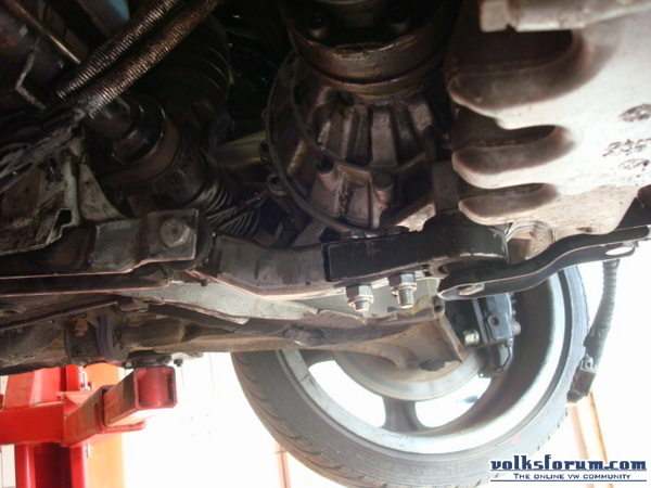

en nog een foto van de onderste motor steun, dit is een stukje golf 4 steun, stukje zelbouw, een draagarm rubber van een golf1 en stalen gedeelte is ook golf 1 maar dan verbouwd.

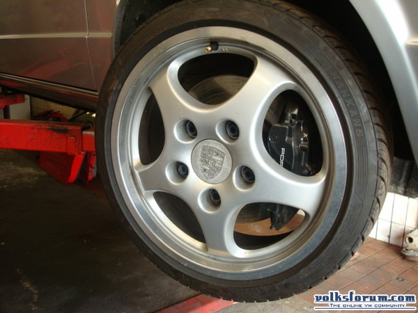

en dit moet er voor zorgen dat het geweld tot stilstand gaat komen

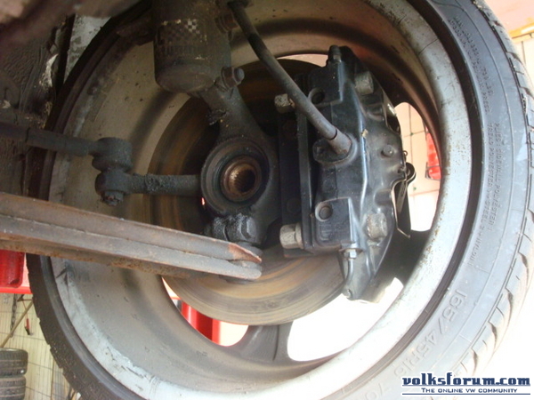

en de remklauw gezien van de binnekant, ook met zelf gemaakte adapters.
