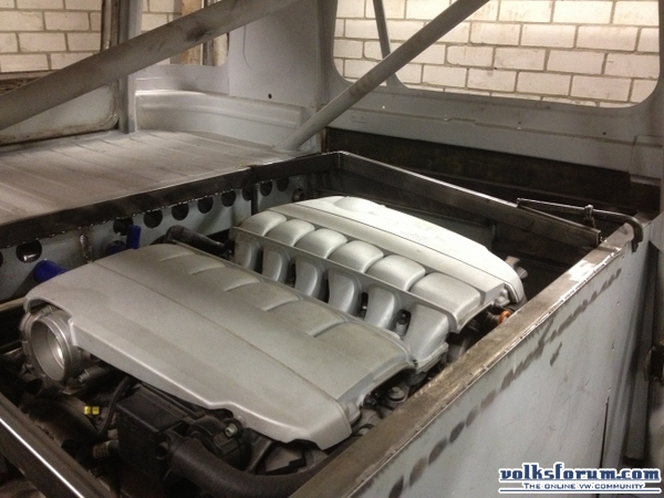

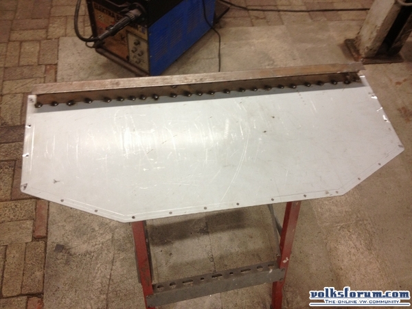

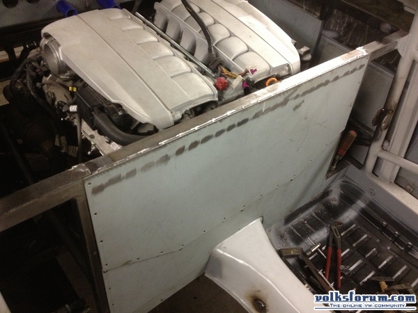

Dit is meters maken vandaag.
Ooit heb ik al een deel van de firewall van 1 mm ijzer gemaakt, toen besloten om het van aluminium te maken, en vandaag toch gekozen om het weer van 1,5 mm dik metaal te maken.
En dit voornamelijk voor de RDW, ik weet niet waarom, maar had er gewoon een beter gevoel bij
Het onderpaneel wat later vastgepopt zal worden.
Een extra verstevegings koker, die er van boven in gehaakt word, om meer stevigheid te krijgen.
Ook de hoekstukken zijn gemaakt, al word dat wel een probleem met bevestigen.
Ook voor de klep boven de motor ben ik aan het kijken/proberen, alleen ben ik nog niet zo tevreden over de schuinte die ik voor ogen had. misschien moet ik het maar kompleet 10 cm omhoog halen en waterpas maken.
Morgen eens informeren voor een glasplaat voor boven de motor,die warmte kan verdragen.geen idee wat ik hier moet monteren
gr ruud.
