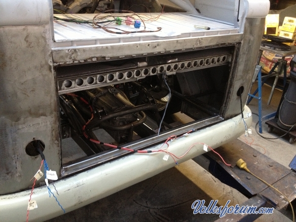

De zijwanden zijn passend en hoeven alleen nog vast gemaakt te worden. Ondertussen is er ook een frame gemaakt, bij de beplating van de motor.
Morgen is het glas klaar voor in de klep te maken.
En het is gelaagd glas geworden van 2x 3 mm dik
Ondertussen de kabelboom aan het ontleden van de touareg
De verlichting in de neus zal met behulp van een kever kabelboom aangesloten worden.
Een extra paneel gemaakt voor de schakelaars zodat ik er ook bij kan als ik in de gordels zit.
En de hoofdschakelaar geplaatst in het versnellingspook gat

We hebben gisteren en vandaag al een hoop aan de bedrading kunnen doen. 1 zekerings kast geplaatst voor de verlichting onder het dashboard, en 1 zekerings kast met relays voor de motor ,benzinepomp en koelvinnen gemaakt. Deze zit achter in de auto. Ik zit nog wel te wachten op enkelle schakelaars zoals ruitenwissers en richtingaanwijzers. Het ziet er naar uit dat april niet gaat lukken, maar in mei of junie zal hij toch echt klaar zijn. Vandaag in iedergeval een nieuwe autoambulance besteld, om de fridolin dit jaar mee te kunnen vervoeren. De aanhanger word nog speciaal voor mij verlaagd, door kleinere wielen te monteren met lagere banden, en de koppelingskop erop te monteren. Kan ik iniedergeval netjes met de t4 westfalia met autoambulance en de fridolin erop, voor de dag komen.

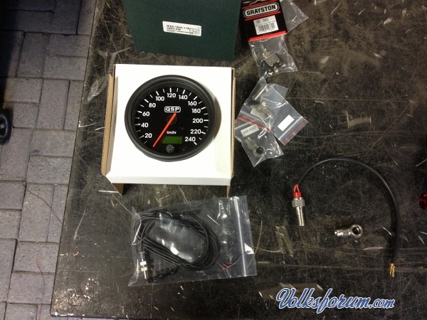

Vandaag weer een hoop onderdelen gehaald bij de autosport company.
Een km teller met speciale sensor voor op de aandrijfas. Dit was nodig omdat de snelheid bij een w12 uitgelezen word bij het abs
Een speciale remlichtschakelaar voor in een banjo bout.
En een hoop koppelingen voor de olie en benzine leidingen.
Ondertussen ook een richtingaanwijzerhendel gemonteerd, en weer een hoop bedrading erbij gemaakt.
