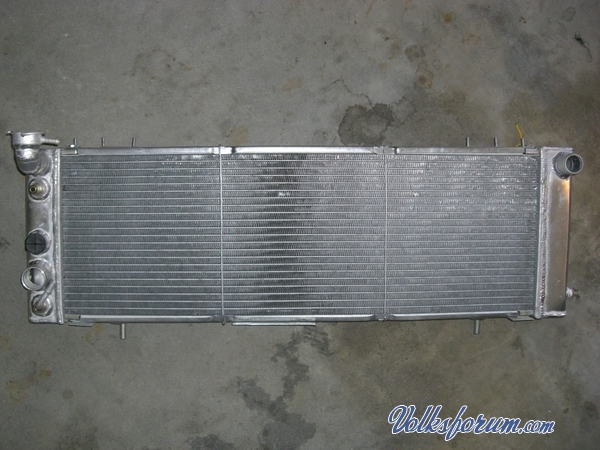

zo na lang zoeken een passende en bestaande radiateur gevonden, alleen moeten eigelijk mijn aansluitingen allebij links zitten, zou ik gewoon het rechter gat dicht kunnen lassen, linker eindtank inslijpen en een schotje inplaatsen op de helft van de eindtank, zodat het koelwater eerst naar rechts toe moet, en dan door de onderste helft weer terug kan, anders ben ik bang dat de koelvloeistof de weg van de minste weerstand gaat zoeken en dus zo van boven naar onder door de linker eindtank stroom ipv eerst door het koelblok.

Past de radiateur van een Seat Ibiza cupra niet? Die heeft de aansluitingen aan 1 kant zitten, en past geloof ik ook alleraardigst in het voorfront...

Waarom laat je geen buis onder of over de radiator heen lopen om de flow van de radiator niet te veranderen.

@ bleupower ik heb hiervoor met een radiateur van een cupra gereden alleen past dit niet meer, ivm mijn motorkapslot. deze is kwa hoogte precies goed.
@ da-bart dat zou ook nog een optie wezen. zal is ff gaan kijken wat er mogelijk is.

he stef, van welke cupra is dat dan?ik kan er niet een zo laag vinden en met de aansluitingen aan de linkerkant.

Die van een Seat Ibiza Cupra 2.0 16V uit '99
Deze past alleen niet onder het front, deze gebruiken we altijd als we een 20vt inbouwen maar dan komt ie tussen het front en de motor en dat wil dus niet bij een R32 ivm de ruimte die er niet is.
