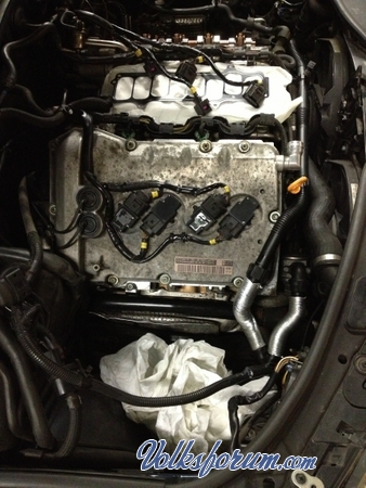

Denk ik nog even lekker te gaan toeren met de auto, ruik ik bij het stoplicht een ontzettende olielucht!
Even gekeken en blijkt kleppendekselpakking links heel hard te lekken, dat is dan snel gegaan want met bougies wisselen waren ze beiden kurkdroog, nu 2 bougiegaten helemaal afgevuld dat ze overstromen.
Beide kleppendeksels maar gelicht net, zat wat aanslag/meuk in dus in de diesel gelegd om te weken. Morgenavond monteer ik 2 nieuwe pakkingen, dan ook weer geregeld.

Nou eindelijk delen uit backorder geleverd:
Heb dus beide pakkingen vervangen, kleppendeksels gereinigd, clips van de bobinebekabeling vervangen.
Rechter bank was hier reeds af
Links dekselloos
Oliegekoelde bougie

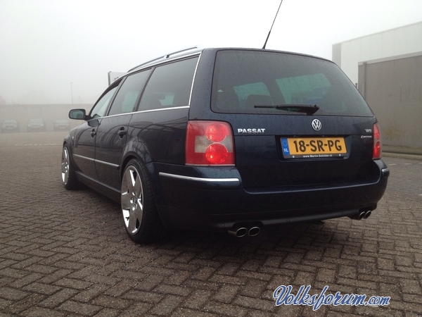

Ondertussen zitten de banden om de zomerset en de spoorverbreders liggen klaar om zo voorop ET35 en achter ET30 te maken met 8,5*18 alleen het weer helpt niet mee

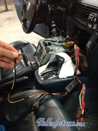

Heb een carkit ingebouwd van VW (onderhuids bury cc9060) met touchscreen, heb de bedrading door het steuntje en dashboard laten lopen. Met de adapterkabel set van ISO naar ISO en vertakking naar de carkit is aansluiten heel simpel en zonder draden knippen.

Het is ook een VW Touchphone set dus met VW software, bij het opstarten ook het VW logo in het scherm

Zomersetje eronder geplakt, staat perfect zo al zeg ik hetzelf, geen last met drempels helemaal niet, dus lager schroef ik deze niet. Was vroeg en erg mistig vanmorgen dus crappy telefoon foto's
