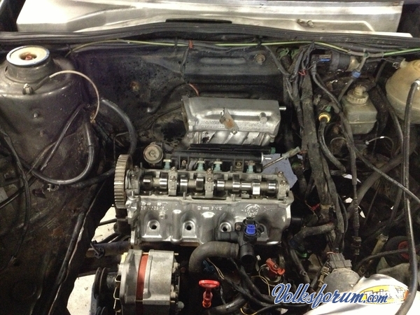

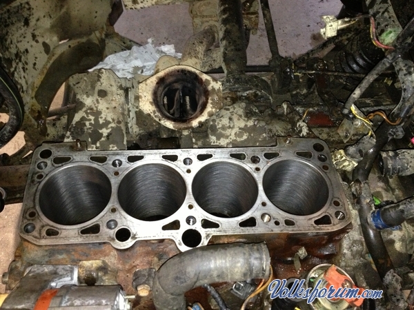

Hieronder wat foto's, verwacht geen mooie motorruimte, ding is om te gebruiken (deze wel )
Morgen tandriem erop en eens kijken of de boel nog gaat werken en knap afstellen.
