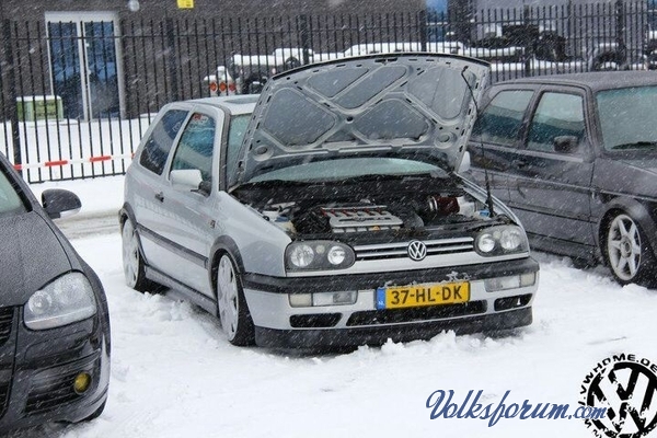

update:
gespot @Mitwintermeeting in Deurningen:
U.S. lights smoke
vorig weekend de accu achterin gemaakt om meer ruimte onder de motorkap te krijgen, foto's daarvan komen eraan.
