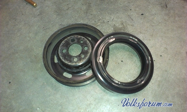

Posts: 1,776
en toen waren er 2....

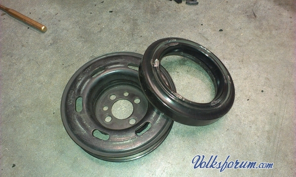

Posts: 1,776
De rubber ring er aan de achterkant uitgesneden....zo goed en zo kwaad als dat ging.
Nogal hard rubber , dus ook deels verhit om hem te doen smelten.
Daarna aan de voorzijde met een drijver en hamer het gewicht eruit geslagen.
scheelt dag en nacht.
