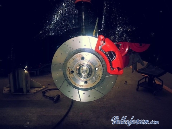

De Gti had gisteren al klaar moeten zijn maar wegens werk/tijd loop ik wat achter op schema. Remmerij moet helemaal gebeuren dus ook leidingen maken. Ben nog opzoek naar een Gti2 of G60 setje rondom.

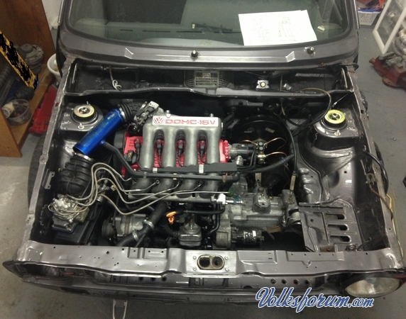

Beste Germain,
Netjes hoor! Overigens is je motor een PL en geen KR, maar dat wil niet zeggen dat hij niet vooruit komt . Om zeker te weten of je een KR hebt, heb je maar 1 computer en 1 ontstekingsmodule. Een PL heeft ook nog een knock module.
d0n.

@ Don
je hebt het mis want op de blok staat KR ..... en ik heb maar 1 onst. en
1 module, k-jetronic,geen labdasonde en geen katlisator.

Beste Germain,
Dan heb je in ieder geval een KR kabelboom, maar je inlaat is van een PL vandaar de verwarring denk ik.
Dit is mijn PL motor met een KR manifold.
Dan zie je dat de buizen iets breder zijn, als je deze nog kunt krijgen zou ik dat zeker overzetten om je vermogen te behouden of verhogen.

@ Don
thanks voor de tip niet eerder gezien of bij stilgestaan!! Ik zal mn ogen zeker open houden voor ook zo'n dikke manifold :-0

Dunne inlaat zou ik behouden krijg je niet meer vermogen van. Met dunne buizen heb je in een lager toerental meer koppel. Veel motorbouwers gebruiken juist de dunne inlaat ipv de dikke inlaat. Groter is niet altijd beter. Waarom zet je m op mk2 fusees?

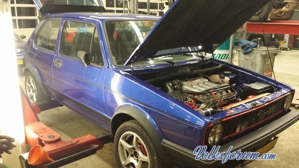

Okay ben ik weer met een update wat vliegt de tijd voorbij als je fun hebt!! Tot op heden loopt alles goed hier en daar wat kleine probleempjes maar daar verzin ik wel een praktische oplossing voor. Woensdag was HET moment golfje starten......,al met al voorspoedig verlopen wat kleine dingetjes die nagekeken/aangepast moesten worden. Tot zover ben ik dik tevreden!! Nu nog wat kleine dingen afmaken en de Gti kan weer de weg op.
foto's zeggen nog altijd meer dan woorden:
Dingen waar ik tegenaan ben gelopen:
- Meter (vdo)oliedruk slaat op vol als ik het aansluit
- olie lampje blijft dof branden
Mocht er mensen zijn die tip of oplossing op weten hoor ik het graag.
Domacassé G.W.

VDO meter kan een massa probleem zijn die van mij deed dit ook ik had toen alleen nog geen massa op me blok staan.
