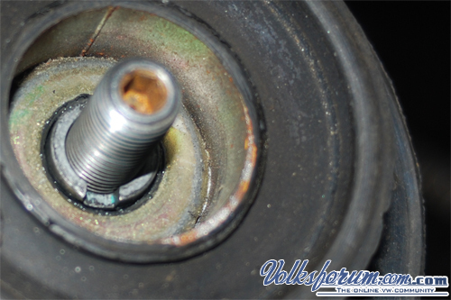

Ik bedoel deze:
Dit krijg je toch niet los met een ringsleutel?

Wat wil je hier aan losmaken?? Om de toplager vast te zetten, zet je de imbusbout in de zichtbare dop, en draai je de moer met een gebogen ringsleutel vast.

deze ring die jij bedoeld op de foto hoort volgens mij bij het top lager en zit geen draad in
eerst maar eens voorzichtig los proberen te tikken

Dit zit normaal alleen vast met een moer hier boven. Deze heb je al weg. Een voorzichtig tikje zou de oplossing moeten zijn.

Het busje met de 2 slipjes in heeft wel degelijk draad, ik zet deze altijd los met een punttang, ff lostikken met een beiteltje en dan losdraaien.
Ik raad ej wel aan om veerklemmen te gebruiken want deze moer is om je veerschotel mee vast te zetten.
Grtz Jel
EDIT=> je kan ook dit tooltje gebruiken, zwart dopje op de foto.

Ow excuus. Dan zit het toch anders dan bij de eerdere types

het is deze dop, deze is van Hazet KLIK maar bij brezan verkopen ze er ook van een ander merk,

Klopt, bij MK1 zit het toplager vast met een moer en word deze vast gezet dmv de 2 draadstangetjes aan de zijkant op de carroserie.
Bij MK2 en MK3 is het systeem zoals hierboven, daar word het toplager en veerschotel vast gezet met de "speciale moer" en daarna word je schokdemper met een extra plaatje en moer in de auto gemonteerd.
