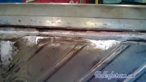

Eerst nog even een paar foto's van hoe het was:
De vormen in het plaatwerk waar de stoelgeleider normaal aan vast
zit gelast word ook glad gemaakt.
Door de Porsche stoelen ben ik de originele geleiders niet meer nodig.
Deze lasnaad is niet meer te zien

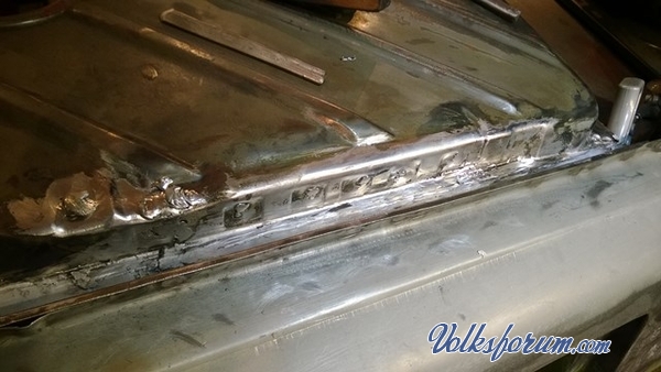

Hieronder kan je goed zien dat de bovenste lasnaad die de tunnel met de bodem bevestigd is vertint.
De onderste is dit nog niet hier kan je de las nog zien.

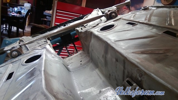

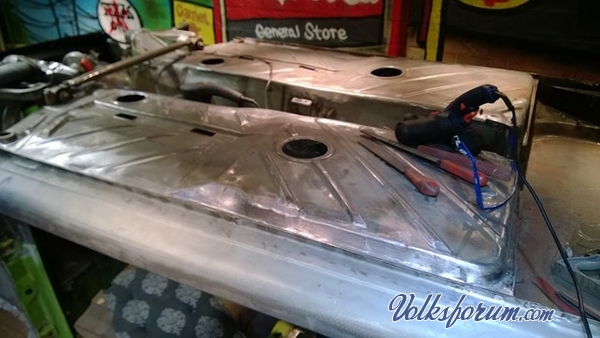

Langzamerhand komt het einde in zicht.
En het eindresultaat van de bodem.
