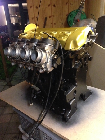

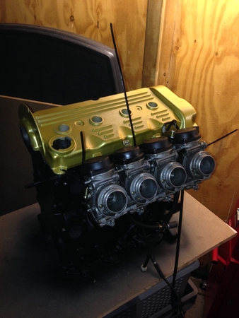

ik ben bezig met een projectje een golf mk2 fire&ice edition 1.8 90pk
om te bouwen naar 1.8 16v met yamaha r1 carburateurs

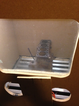

blok is een kr en ligt volledig uit elkaar
blok is gestraald in me eigenbouw straalkast
die werkt zeer goed ben ik achter gekomen
[IMG]
[/IMG]
[IMG]
[/IMG]
[IMG]
[/IMG]
[IMG]
[/IMG]
carbs er ff aan gehangen voor de look
volgends mij ziet het er wel cool uit matzwart met goud

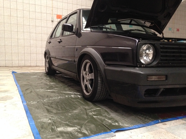

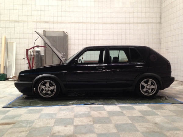

Meer info/foto's over de auto ?

Ik was ook ooit van plan op een straalkast te maken, maar ik had het idee dat er teveel stof omhoog zou komen waardoor ik te weinig zou zien. Ligt mss ook aan 't straalzand bij nader inzien. Of heb je ook een zelf gemaakte afzuiging?

nee zit geen ventilatie in
wel een tl armatuur en bovenkant verder dicht
werkt prima alleen zoek ik nog een iets zwaardere compressor
mijne trekt het eigenlijk net niet
fotos van de fire&ice
en ja me dochter van 1.5 jaar helpt graag mee

Ik mag hopen dat je met organisch materiaal of droogijs hebt gestraald.
Old 20-11-2013, 20:14
Wat heb je allemaal afgeplakt op het blok voor de straalkast?
Old 20-11-2013, 20:25
manusg40 manusg40 is offline
Posts: 275
Send a message via MSN to manusg40
Dub-detail... Met straalgrit en had je een pm gestuurd ivm een spruitstuk
Tjaap... Weinig afgeplakt wel plank op bovenkant
En na het stralen heeeeeeel goed gereinigd van binnen en buiten
