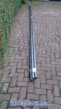

Allereerst zijn we de buis voor de rolkooi, het las-apparaat en een pijpenbuiger op gaan halen;
We hebben besloten om de kooi zelf te gaan bouwen, conform de 2014 FIA reglementen. Concreet betekent dat, dat we een hoofdbeugel zullen plaatsen thv de B-stijl. Bij de A-stijl plaatsen we staanders bij de A-stijl hebben welke we verbinden met de hoofdbeugel. Verder schoren we de kooi af naar de veerpoten voor & achter, plaatsen we een buisconstructie tussen de A en B-stijl om een zijdelings klap op te vangen en komt er een diagonaal en bevestigingsbuis voor de gordels in de schoring naar de achterschokdempers. We hebben de auto vergeleken met het plan wat we hebben en zijn daarna begonnen met wat aanpassingen.

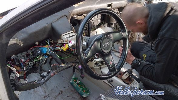

Allereerst het dashboard verwijderd;

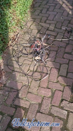

Daarna hebben we de kachel aangepast zodat we alleen nog ontwaseming hebben. De kanalen voor voet en bovenventilatie hebben we verwijderd, evenals de complete kachelbediening. Daarna hebben we alle overtollige bekabeling en niet nuttige componenten zoals CV, Ruitensproeiertank achterzijde, vacuumslangen, speakers enzv enzv verwijderd
Wat spaghetti:
