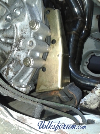

Ik heb de bestaande steun doorgeslepen en met lange tapeinden aan de andere kant gemonteerd. Tussen de onderste steun en het rubber heb ik een vulplaat gebruikt om die ruimte op te vullen

De steun die je hebt gebruikt is een ombouw steun voor 02a? Of is deze van de auto waar de abf uit komt?
Old 06-01-2014, 21:48
riendert's Avatar
riendert riendert is offline
Posts: 968
Aan het zien de ombouwsteun, bovenste boutgat weg geslepen?
nee, de 02a steun, zelfde als jij hebt. Inderdaad het bovenste boutgat afgeslepen en aan de andere kant gemonteerd

Ik zag het later toen ik nog eens goed naar je foto keek inderdaad, bedankt voor je foto en tip. Grote kans dat ik het ook zo ga doen.

Het is prima te doen zo. Waar je wel even rekening mee moet houden is dat de steun hoger dan je rubber uitkomt en je die ruimte met een stalen blokje op moet vullen
