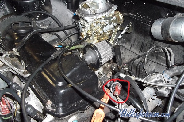

Wat met de stekkers die in men pierburg staken?
[IMG]
[/IMG]
[IMG]
[/IMG]

deze mogen gewoon losblijven hoor daar kan niks mee gebeuren ... vacuum leidingen moeten gewoon aangesloten worden ( anders zou hij wat beroerd draaien )
