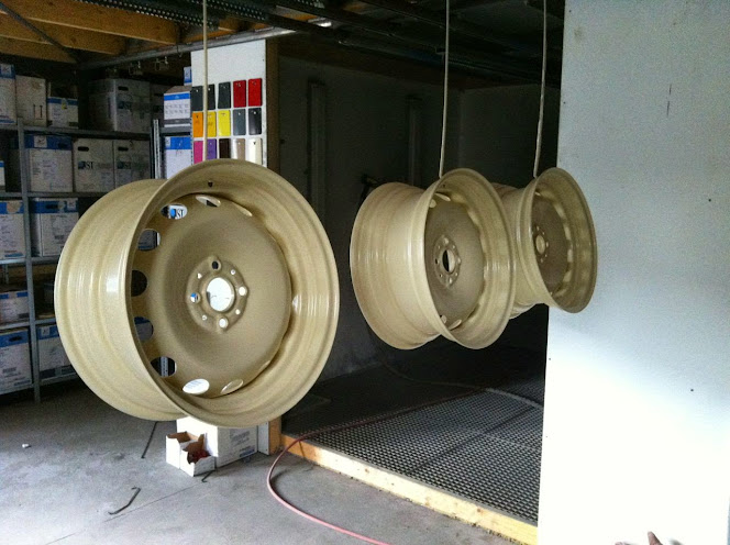

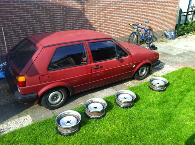

Wielen zijn verbreed!
Zijn BMW Mini Cooper 16" ET 45 wielen, origineel 5,5J, nu 7,5J en 8,0J.
Eerst de banden aanmeten om te kijken of het past, niet aanloopt of leeg loopt, dan stralen, poedercoaten, en cruisen maar!
Plan is om op 8,0J 195-45-16 te doen en op 7,5J 175-50-16.

Het poeder coaten is klaar. Er moet alleen nog een laagje verf in de gleuf tussen hart en rand worden gegoten; in zo'n krappe ruimte kan de poeder niet komen, en zonder bewerken gaat het van daaruit roesten. Was met mijn fabrieksnieuwe G60 stalen wielen ook zo, al binnen een jaar.
