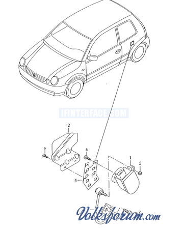

Nu heb ik begrepen dat er een sensor bij de veerpoot achter zit. Kan hier iets mee zijn?

De hoogte sensor geeft een constant signaal van -7,2. Ik moet het nog ff testen als ik hem indruk of hij dan vergaat. Moet ff opzoek naar een usb verlengkabel.
