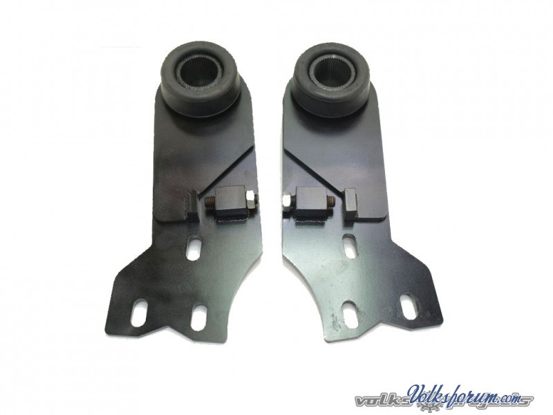

Heb je al iets aan de veerplaten gedaan achter ?
(notch)
Ps leuk ding! tijdje bij staan kijken zondag
  #53
Old 08-03-2015, 10:39
blokhous blokhous is offline
Join Date: Aug 2011
Posts: 65
(notch)
thanks was weer gezellig!!
met notchen bedoel je dit toch?
dit is mischien nog een optie.
ook had ik dit gezien bij volksprojects iemand hier ervaring mee?
