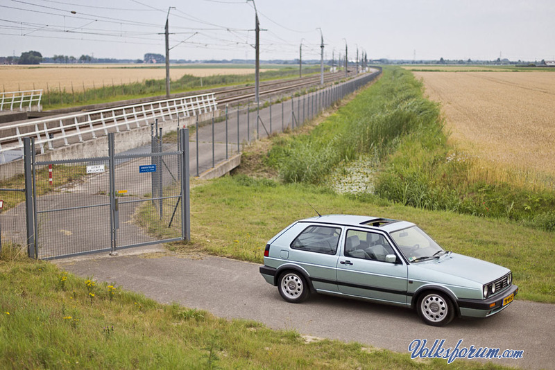

De auto is denk ik een cm of 8 gezakt. De draagarmen maken niet een grote hoek omhoog.
De foto's:
