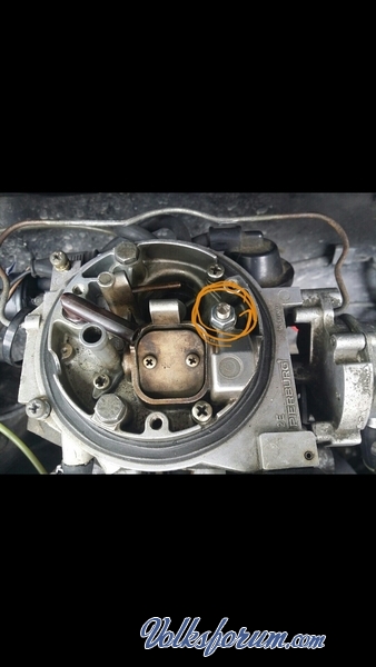

Dit is probleem waar ik tegen aanloop, vorige eigenaar heeft de schroef die door de carb gaat waarschijnlijk kapotgedraait en maar afgeslepen en er een moertje opgezet. Iemand enig idee hoe ik deze er uit kan krijgen? Heb hem al geprobeerd te klemmen met een andere schroef maar dat werkt niet want ik heb net niet genoeg schroefdraad

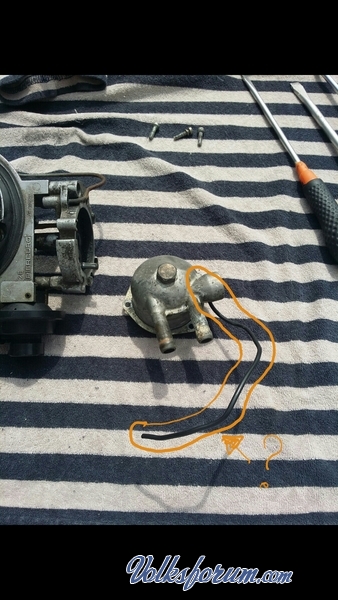

Carb ligt ondertussen los, maar nu vond ik dit draadje welke blijkbaar kapot/ afgeknipt is. Iemand die mij kan zeggen waar deze naartoe hoort te lopen?

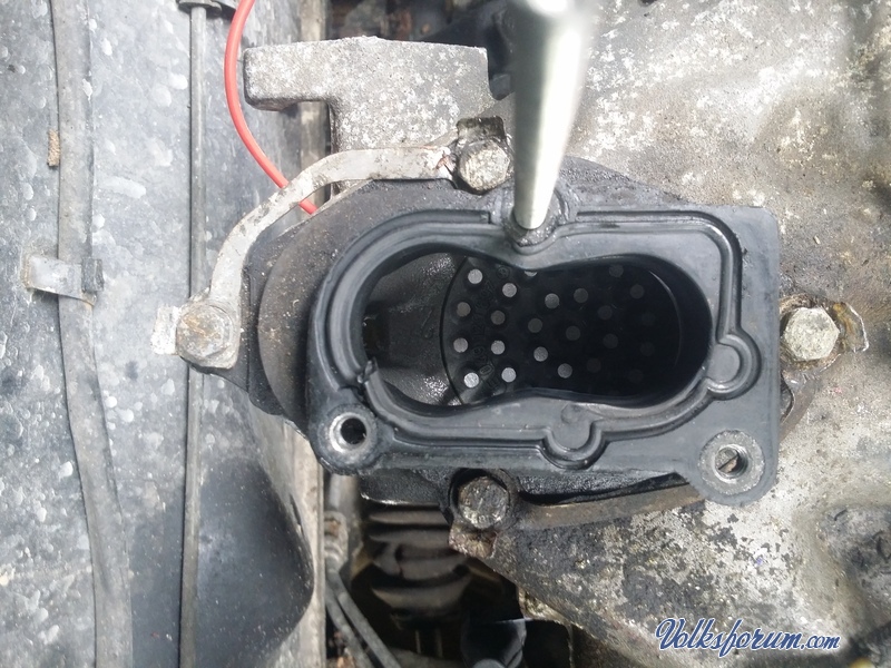

Zo, carburateur ligt er ondertussen helemaal af, voetpakking zit een scheurtje in, kan iemand mij vertellen of deze dusdanig erg is dat ik mijn voetpakking moet vervangen?

Als ik me niet vergis, zat er bij mij aan dat draadje een rode stekker. Is namelijk een stroompje voor het bi-metaal in dat huisje. Dus waarschijnlijk ligt er ergens een draadje waar rode stekker aanzit. Voor de rest, die voetpakking moet vervangen worden.
