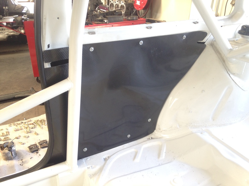

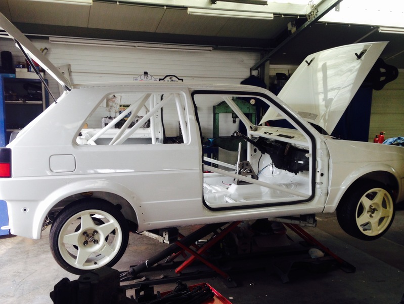

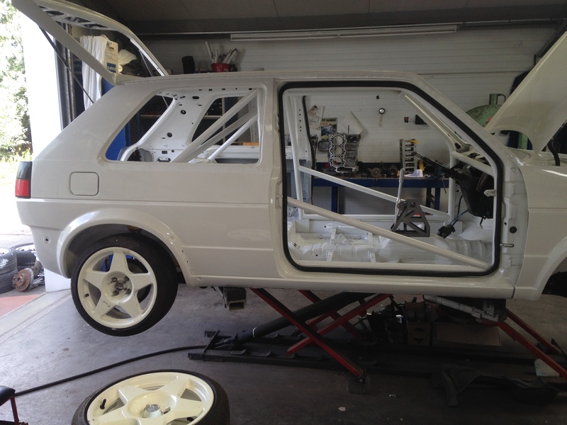

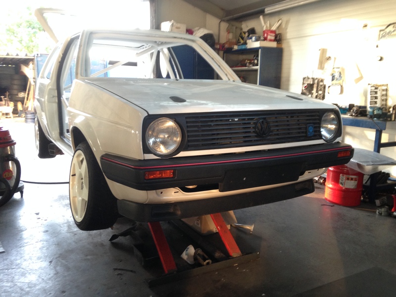

Front er in gehangen
Carbon achter paneeltjes er in gemaakt
Mk2 20vt K04 trackday build http://volksforum.com/forum/showthr...844#post1606844
