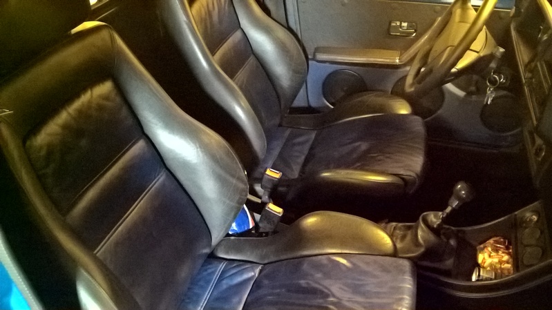

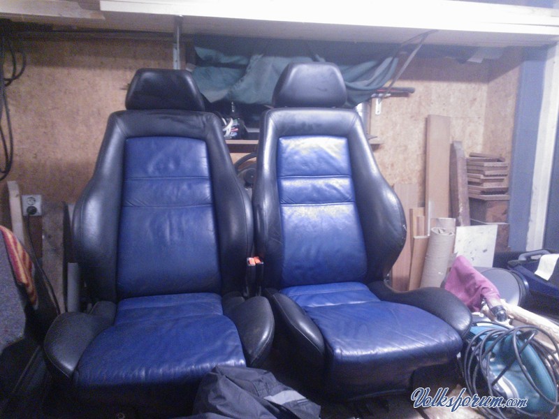

color concept Recaro met stoelverwarming
eerste frame aangepast voor Golf 1
alles ligt nu uit elkaar voor de grote schoonmaak en leder behandeling

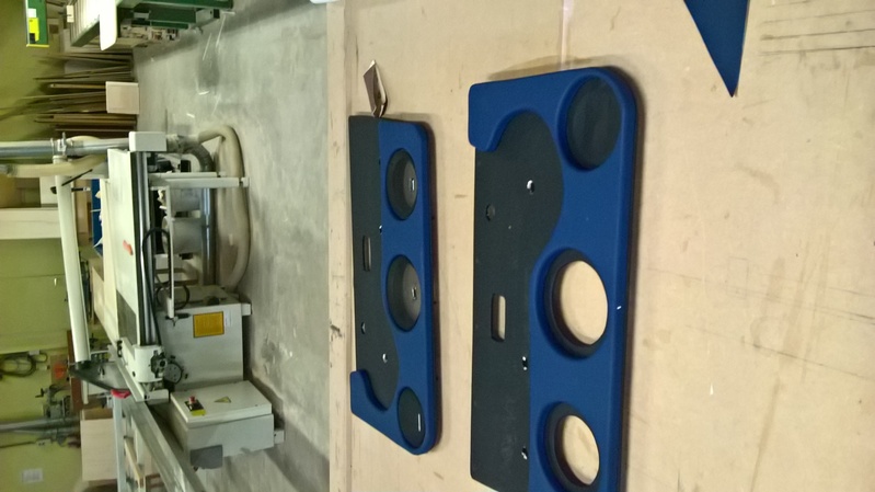

update van het afgelopen jaar

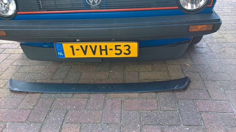

Na het voor de zoveelste keer vast parkerren van de gti lip, en dat deze nu dusdanige staat was van LAAT MAAR.
tijd voor een andere , en omdat ik de gti-lip eigenlijk te groot vind en de c - cl lip te klein gezocht naar een midden weg.
niet te vinden dus dan maar maken, dus de gti-lip van 11cm 2,5cm kleiner gemaakt

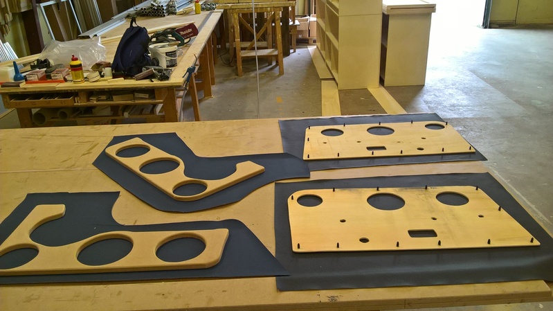

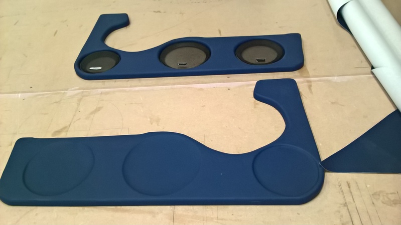

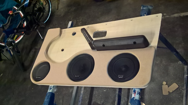

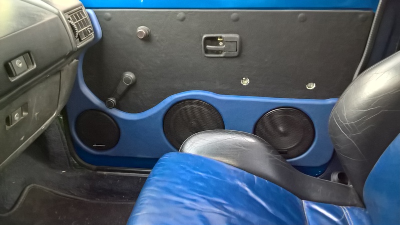

Om de sound in de caddy wat te verbeteren bij Emperror audio twee mooie setjes dimension gehaald , 13cm compo en 16cm coaxial.
maar omdat er in de caddy niet zoveel ruimte is moesten deze in de deuren, dus nieuwe deurpanelen maken
persoonlijk vind ik dit super geslaagd in combi met de color-concept stoelen

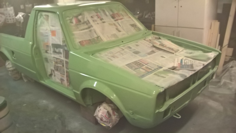

tot een paar weken terug dat ik de verfboer was en direct maar twee.eneenhalve liter meengenomen, dus no way back.

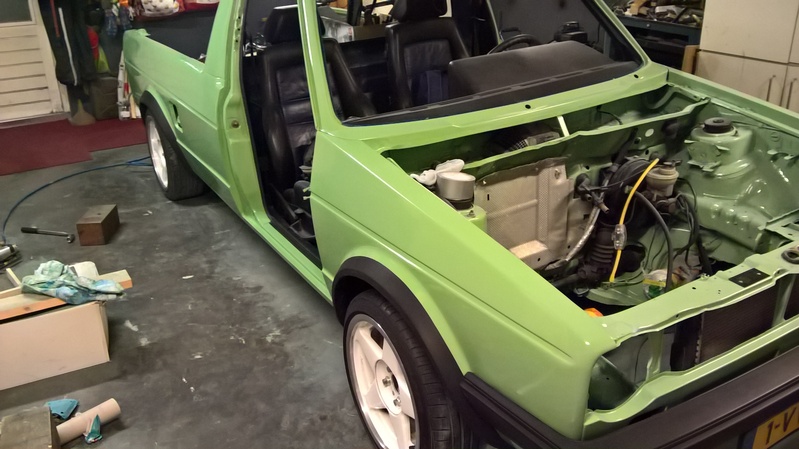

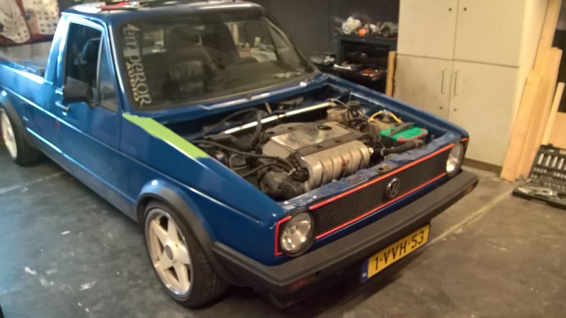

de caddy had in de loop der jaren nogal wat plekjes gekregen , dus werd het nu ook wel tijd om de aan te pakken. dus vorige week maandag op de eerste dag van de vakantie , caddy naar binnen en strippen die handel.

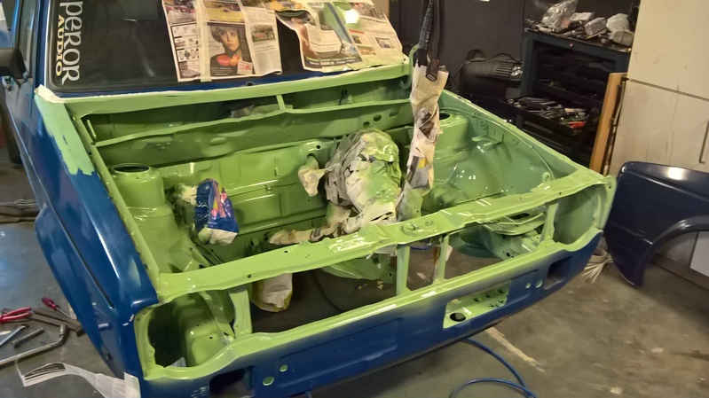

Eerst de motorruimte maar in de kleur , want als je een andere kleur neemt doe dan ook onder de kap, wel zo netjes
TIP van Flip: koop nooit een project wat in de spuitplamuur zit met de woorden deze is spuitklaar
dan weet men nooit wat erachter zit, er zaten al wat schuurtjes her en der in de plamuur waar een mooi bruinstreepje op kwam.
zo ook het linker scherm, die niet meer te redden was met zoveel plamuur.
gelukkig had Femme nog een scherm in redelijke staat staan , dus die geruild met een setje Pioneer speakers .
alle andere plekjes uitgeslepen en behandeld daarna alles in de filler
dan schuren...schuren en nog eens schuren, kachel op sambal en gaaaaaan
het hele hok onder de nevel en best nog wel wat stof in de lak maar dat is wel te poetsen. (meld het maar ff ....straks commentaar op een meet )
ook wel weer blij met het randje dat er nu weer netjes in zit, was eerst weggeplamuurt
de volgende dag eerst maar wat monteren voor de looks en het gevoel
dan hok uitmesten, deuren open en doorluchten
stripje in de gril maar weer netjes rood gespoten
afgelopen week het blok verkocht , dus de Vr6 komt niet meer terug erin.
hopelijk zo spoedig mogelijk meer nieuws hier over

Its mountain green le6b, persoonlijk vind het blauw interieur goed bij groen passen,. Heb ook al nagedacht over de color concept groen maar die is veel te vel groen dat vloekt alleen maar meer.
En er zijn genoeg witte, blauwe of zwarte autos met rood , bruin of grijs interieur. , dus waarom zou dit niet kunnen.
