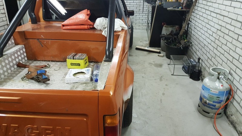

Even weer wat plaatjes bij alle praatjes...
Zo kwam de caddy weer terug in mijn hok na de zure pech met het motorblok:

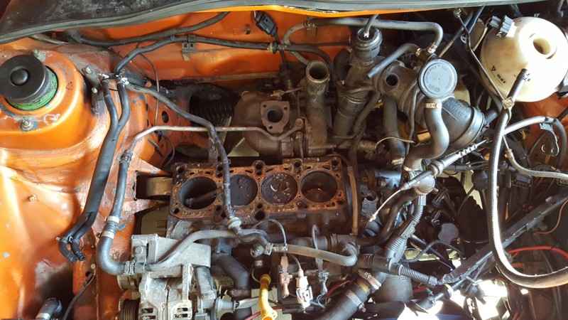

Waarna er na een paar weken weer werd begonnen met de demontage:

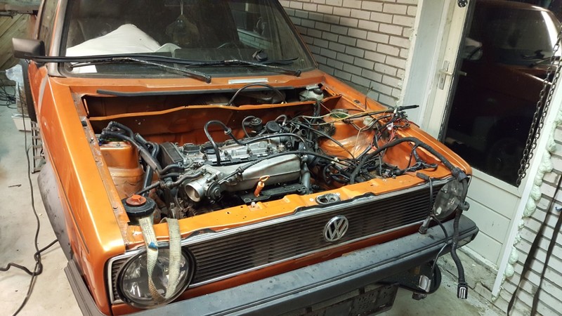

En de herplaatsing van de vervangende motor:
