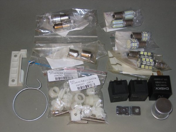

En ik heb weer wat te knutselen:
En te experimenteren, want ik heb nog geen idee van dingen als lichtopbrengst en stroomgebruik!

Heb er ook ledjes in. Geven wel OK licht. Maar de standaard lampjes zijn wel feller.

Eerste ervaringen:
- De lampjes op de foto werken prima als achter- en achteruitrijlicht; voor rem- en mistachterlichten geven ze helaas te weinig licht. Dat lijkt te komen door de combinatie met het rode glas, als clignoteur zijn ze namelijk weer wel helder genoeg. Natuurlijk knippert de zaak dan veel te snel door de geringere stroomafname, maar daar is een speciaal relais voor onderweg.
- In de kentekenplaatverlichting zitten nu lampjes met één LED (T-10), dat is helder genoeg.
- Stadslichten: BA9s met 5 LEDs, veel helderder dan de gloeilampjes die er normaal in zitten; 't mag haast dagrijlicht heten. ;-)
- Een buislampje met 6 LEDs voor de binnenverlichting, dat is ook een stuk beter dan het was. Omdat dat weinig stroom trekt zal het simpel zijn om er schakelingetje bij te maken dat voor vertraagde uitschakeling zorgt, daar ga ik nog even aan rekenen.
- Voor de koplampen heb ik nog geen goede en betaalbare LEDs gevonden. Toch wil ik daar ook meer licht van hebben; ik denk nu aan kortere en dikkere bedrading met een relais onder de motorkap.

Zo, ik zal me de komende dagen niet vervelen! ;-)
Relais #21 (clignoteurs) is al getest, doet het prima met gleoilampen zowel als LED's. :-)

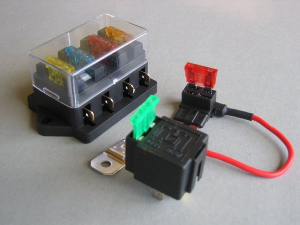

Hoppa, de tweede lading is er nu ook:
Een extra zekeringhouder voor de koplamp- en claxonrelais (die komen bij de accu), 2 relais' (compatible met VAG #53) met ingebouwde zekeringhouder (!), en 2 dingetjes om voeding af te takken van de zekeringhouders.
En al die kleine dingen zijn apart verpakt en verzonden... Rare Chinezen! ;-)
