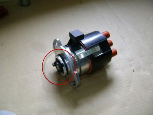

Hoi,
zou iemand die een verdeler van een kr/pl/abf heeft een paar maatjes voor mij op willen meten?
Het gaat maten van het rood omcirkelde gedeelte:

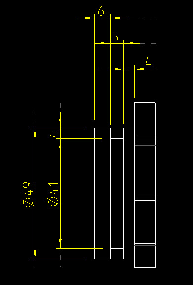

De maten die hier staan aangegeven (zijn nu op de gok) had ik graag willen hebben:
Alvast bedankt!

Niemand toevallig eentje liggen?

Is die niet gelijk aan de verdeler van een 1.3 hk of hh motorblok? Die heb ik nog liggen, kan ik zo nameten.

Nou, je zei het en ik dacht die heb ik volgens mij nog liggen.. Dus ik heb even gekeken en nee die is iets kleiner, maar tot mijn verbazing lag er ook een met de goede maat, dus ik heb de maten nu!
Gevalletje wie wat bewaard die heeft wat, moet je alleen wel weten dat je het hebt!

Voor wie de maten nog interesseerd:
49=49,9
41=42,5
6=5,5
5=5,8
4=3,2
