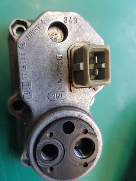

  #443
Old 22-06-2019, 16:21
yal yal is offline
Join Date: Apr 2006
Posts: 586
Warm draairegelaar kun je wel verstellen , misschien heb jij er een andere opzitten. Die van een 16v is makkelijker te verstellen.
Ik heb o.a het verwarmingselement verwijderd en toen de pen naar van binnenuit naar buiten geduwd.
Toen in elkaar gezet en pen beetje bij beetje naar binnen getikt tot de druk goed was.
Ik kan geen foto's meer uploaden , deze zit vol.
Hoe verwijder ik oude foto's??
grt yal
  #444
Old 22-06-2019, 21:26
yal yal is offline
Join Date: Apr 2006
Posts: 586
@spucknapf159 , zie foto's hierboven.
Zo stel je de druk af t.h.v. nummer 349 pin naar buiten/boven duwen.
Groetjes Yal

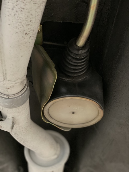

  #446

  #447
Old 10-07-2019, 19:45
DJFD6 DJFD6 is offline
Join Date: Aug 2014
Posts: 121
Claxon 2x hangen onder linker balk aan een bumperbevestingingsbout.
Golf I GTI W65 Pirelli L90E 1983
  #448
Old 11-07-2019, 09:49
spucknapf159 spucknapf159 is offline
Join Date: Oct 2013
Posts: 231
Dat dacht ik ook maar op mijn kabelboom zit de aansluiting in de midden.

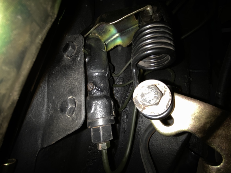

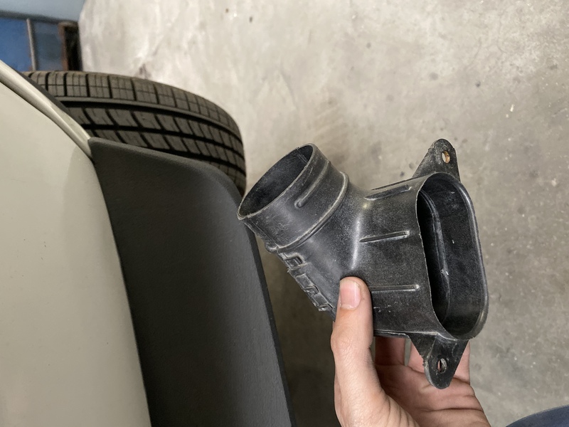

  #458
Old 03-10-2019, 18:18
Join Date: Oct 2013
Posts: 231
Nog enkele laatste details.
Hitteschild pookhoes
Nummerplaat houder
Enige probleem wat me tegenhoud om met de wagen eens een toertje te doen is die remdrukbegrenzer op foto te zien waar hij lekt: is een gaatje om de lucht in en uit te laten als plunjers open of toe duwen.
Naar deze buis ben ik ook nog op zoek. Zit van de voorvouw nazr de luchtfilter bak. Diameter 60

Old 03-10-2019, 20:23
golfcabriolet's Avatar
Posts: 1,558
remdrukbegrenzer van andere auto pakken.
is de enigste oplossing.
of er veel geld voor betalen een originele,als je nog een vind.
VW Golf 4 Cabriolet.
  #460
Old 23-12-2019, 22:47
Join Date: Oct 2013
Posts: 231
Inmiddels een remdruk begrenzer gevonden die niet lekt
Maar nu een nieuw probleem...
Bleek ook nog dat de remservo of rempot niet de juiste was.
De pen binnenin die op de remdruk verdeler drukt was te kort,
Waardoor ik rempedaal al halfweg moest ingedrukken vooraleer ik de remverdeler aanraakte en daarmee praktisch geen rem had.
Dan maar een andere remservo gestoken waarvan de pen +_ 3 cm langer is
(een die evenwijdig met uiteinde van de servopot zit daar waar je de remdrukverdeler op schroef) en nu heb ik meteen druk op de remdrukverdeler als ik rempedaal bedien.
