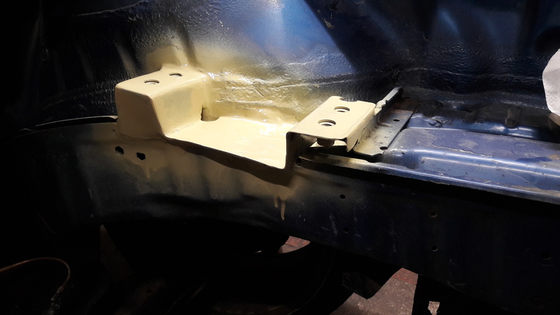

Zo de baksteun zit ook eindelijk op zijn plek.
Weinig tijd dus het gaat langzaam🙈

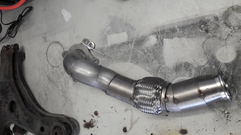

Lang geleden maar ik ben al een heel stuk verder😁 ic traject nog aansluiten (slangen zijn besteld) en aandrijfassen moet ik nog op maat maken dan is hij kwa techniek klaar. En zal hij weer uit elkaar gaan om.te spuiten van het motorruim.

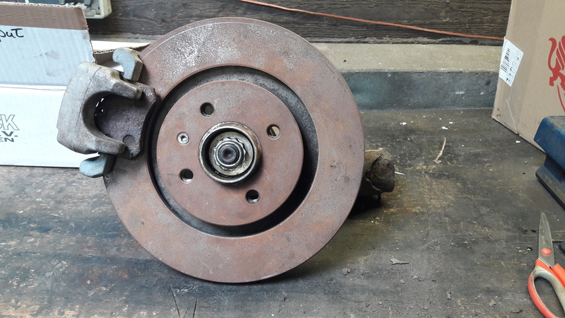

En mijn 280 mm remschijven setup op de achteras😁

Nog foto van de treksteun onder aan de motor, het gedeelte op subframe zal ik verder afwerken als de motor er weer uit ivm de beperkte ruimte.
En hier nog een foto van de 280 mm achterremmen.
Ik heb de standaard lupo platen na laten snijden alleen de oren verder na buiten laten zetten, zodat de 280 mm g60 schijf past ipv 256 mm schijf. De de aangepaste rvs platen komen tevens in de verkoop. Als er intresse voor is.
