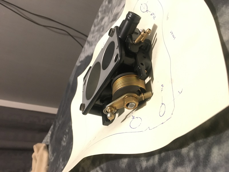

Het eindeloze schoonmaken, ontvetten en stralen gaat gestaag door.
Ondertussen bijna klaar met het verzinken en passiveren van de heveltjes, veren en moertjes van het gasklephuis. Waar ik nogsteeds problemen ondervind met de gele passivering ben ik nog altijd aan het experimenteren met de juiste wijze hiervan:
Waar ik achter ben gekomen is dat de gele passivering een erg kieskeurige vloeistof is. Indien het verzonken oppervlak niet met de exact juiste voorbereiding geprepareerd is, bladert de passivering al af voordat deze te drogen wordt gehangen. Hoe dit precies mogelijk is, is zowel mij als de leverancier een raadsel.
Om een idee te geven van hoe nauw dit soms komt:
Twee exact dezelfde onderdelen krijgen beiden na het glasparelen een zuurbad van 10% HCl (zoutzuur-oplossing) voor 60 seconden, gevolgd door dezelfde standtijd in het verzinkbad. Hierna worden beiden grondig gespoeld met demi-water en krijgen ze nogmaals een activeringsdip van 30 seconden in deze zoutzuur-oplossing. Hierbij krijgt 1 van de 2 ipv 30 seconden een dip van 40 seconden.
De ene keer hecht de passivering als een gek aan het onderdeel dat een langere activeringsdip heeft gehad, terwijl deze de keer erop juist enkel goed hecht aan het onderdeel dat juist de korte dip heeft gehad.
Hierbij is ook geen verband te vinden in de vorm of het oppervlak van het onderdeel. Dit is dus gewoon een kwestie van herhalen totdat elk onderdeel wél goed gepassiveerd kan worden.
Echter heb ik nu het eerste onderdeel via de 'Double Passivation' manier behandeld. Hierbij wordt het verzonken deel ook eerst in de zoutzuuroplossing geactiveerd, maar wordt hierna eerst 'blauw' gepassiveerd. Dit doe ik met een trivalente passivering. Hierna spoel ik het onderdeel in demi-water en krijgt deze vervolgens een dip in het bad met de gele passivering. `
De blauwe trivalente passivering is een stuk minder kieskeurig dan de gele hexavalente. Echter is deze ook weer iets minder corrosie-resistent en geeft deze natuurlijk niet de mooie gele uitstraling. Door echter eerst deze blauwe passivering te gebruiken heeft de gele passivering een veel beter oppervlak om aan te hechten.
Op het moment kan ik echter nog geen concrete uitspraak doen over de consistentie van deze methode, want ik heb er pas 1 onderdeel mee gedaan.
Ik hoop wel dat dit de juiste oplossing gaat zijn want sommige delen heb ik ondertussen al 100x in mijn handen gehad

Default Plaatje bij 't praatje

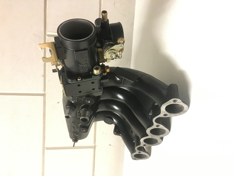

Laatste onderdelen van het gasklephuis liggen nu te drogen, dus een dezer dagen de complete inlaat afbouwen!

Netjes

Mooi met dat zwart....
Gaat een mooie motorruimte worden

Tja, zo dus

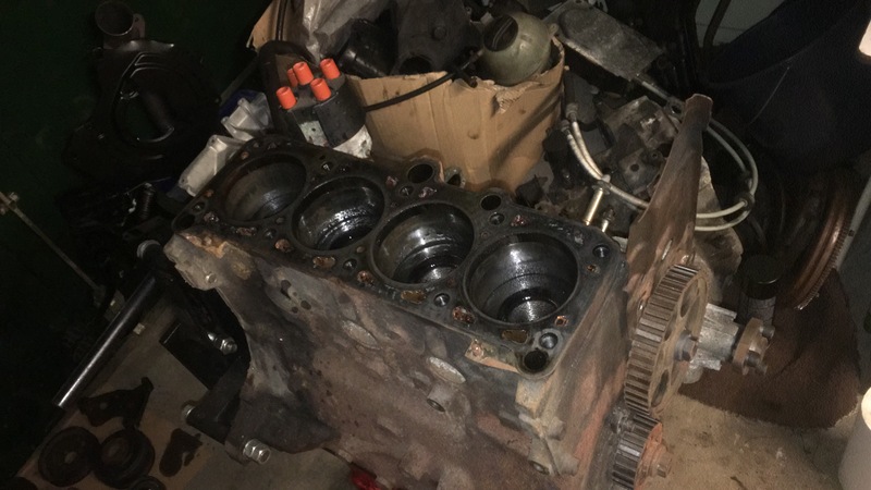

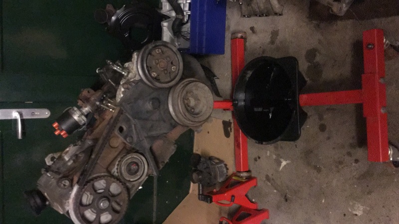

Gisteravond aan de gang gegaan met de verdere demontage van het blok.
Wat een smerige vette bende is dat toch ook altijd. Je blijft maar peuteren, vegen en krabben. Niemands favoriete deel neem ik aan
Eerst de pikzwarte olie afgelaten, en het oliefiter even opengeknipt. Hoewel ik dacht redelijk wat babbitt in de olie te zien, was het filter van binnen niet schokkend. Zat wel een beetje kleur in, maar ik heb ze veel slimmer getroffen.

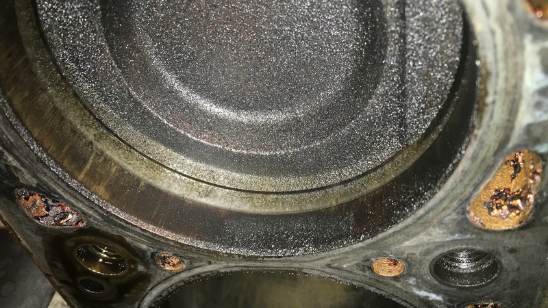

Toen de kop er maar eens afgehaald, en toen kwamen de mooie stootrandjes in het zicht:
Cilinderwand zag er ook niet heel super meer uit. Gelukkig niet ingevreten of beschadigd, maar een hele hoop verkleuringen erin en bijna geen hoonsporen meer te bekennen. Nou verwacht ik dat dit door de hete loop van de G60 komt.
Radiale speling op de drijfstangen ook meteen maar even gecheckt. Hier gelukkig niks geks in kunnen vinden.
Nu nog even het autopotje aanvullen en ondertussen eens bedenken wat ik precies met het onderblok wil.
