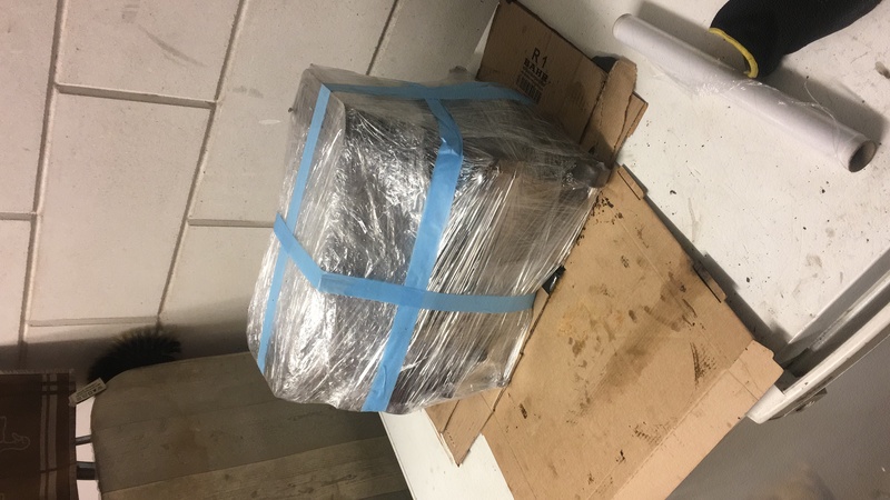

Onderhand het hele onderblok op het draaiend gedeelte na gestript. Deze gaat vanavond naar Emming voor een revisie. Op het moment in de wraptastic.

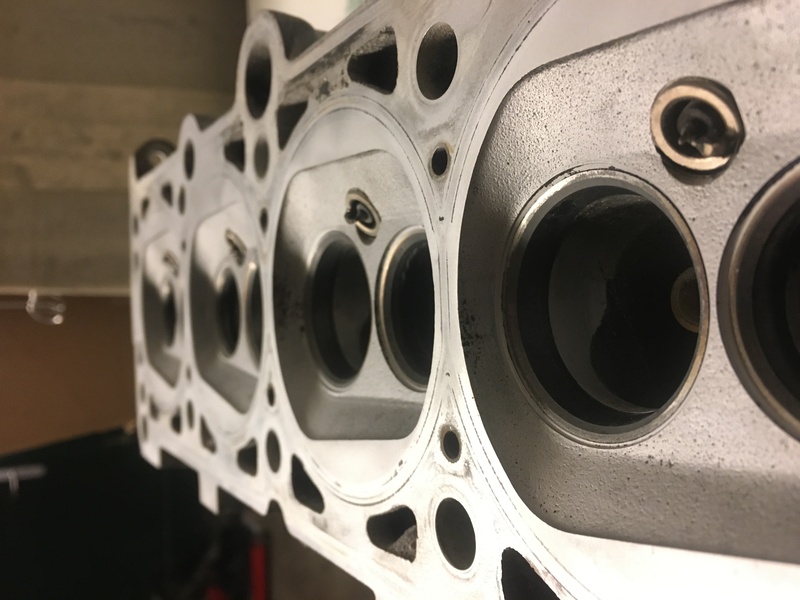

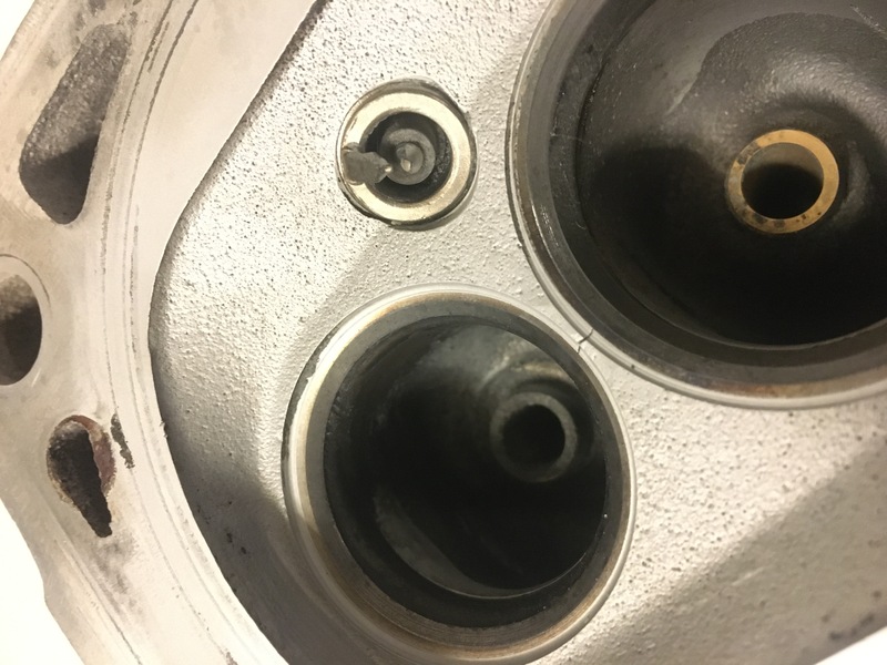

Klein beetje pech met de cilinderkop..
Ik zocht een goede manier om de cilinderkop weer netjes schoon te krijgen, kwam uit bij mijn straalcabine. Omdat ik er wel als de dood voor ben dat er zicht een legertje glasparels in mijn oliegalerij gaat verstoppen die bij de eerste keer starten meteen fijn naar de lagers gaan lopen, opzoek gegaan naar een alternatief: Soda.
En hoe dat spul werkt zeg!
Alleen erg jammer dat er dan ook vrijwel direct twee mooie scheurtjes onder de roet vandaan kwamen
Ik dacht dat deze scheurtjes alleen een Diesel kwaaltje was. Afijn, ongetwijfeld dat ik deze kop nog kan gebruiken. Echter ben ik bang voor de vorming van hotspots door ophoping van gas/brandstof/oliedamp in deze scheuren, op zoek naar een nieuwe kop it is.
Mocht iemand nog een mooie P kop en AD inlaat in de weg hebben liggen; Schroom niet!

Je ziet t inderdaad wel vaker. Vooral met wat hogere km standen kom je dit tegen, maar ook wel gezien met minder meters dat er scheurtjes in zaten.
Als het bijv. een simpele platte diesel was dan mooi terug erop, maar ik zou ook voor een andere kop gaan in jou geval.

Misschien domme vraag/opmerking, maar er is zoveel omhanden om herstellingen uit te voeren, kan je dit niet dichten, als dit oppervlakkig is natuurlijk?
Weet ook wel als dit is door gescheurd, dat het voor de vuilbak is.

Uiteraard is dit wel te dichten, dat klopt! Dan moeten de klepzittingen eruit, de scheuren uitgefreesd worden, de scheuren opgelast en in vorm gevreesd worden en nieuwe klepzittingen geplaatst worden.
Dan ben ik ongetwijfeld minimaal 150-200 euro kwijt en heb ik een kop die ik niet met 100% vertrouwen terugplaats. Voor iets extra's heb ik een compleet gereviseerde cilinderkop zónder scheuren
Je bent natuurlijk altijd van harte welkom om deze kop voor een kratje bier op te halen
