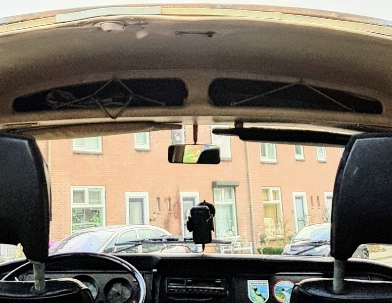

Posts: 48
Ik weet dan in ieder geval dat het geen camper was vanaf de start. Hij heeft overigens ook geen hefdak, maar metalen schuifdak. Het enige wat er nog aan camperinterieur in zit, is een Rock&Roll bank, wat kleine kastjes boven de linker zijruiten en kastjes/vakken boven de voorruit. Wellicht zelfbouw, hoewel het exact matcht met de hemelbekleding die er tegenaan zit.

Helaas heb ik geen info over het begin van het leven van deze bus. Hij heeft de laatste 8 jaar in Zweden rond gereden en daarvoor in Duitsland. Heb beide kentekens gevonden, maar vind er verder niets mee. Hij heeft in ieder geval een metalen schuifdak af fabriek en een standkachel. Daarnaast lijken de vakken boven de voorruit ook origineel. Hemelbekleding zit er strak op en lijkt net zo oud als de rest. Heb die vakken niet eerder gezien.
