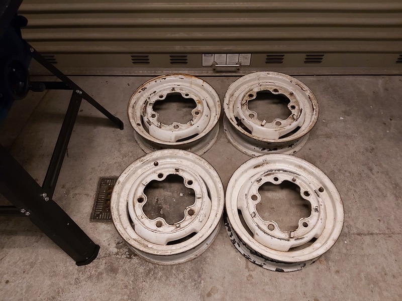

Afgelopen zondag op het winterfestijn nieuwe wielen gekocht.
Nu gaan ze verbreed worden.
Niet teveel maar gewoon een beetje.
Nu zit ik te denken aan de voorzijde 2.5 cm en aan de achterzijde 5 cm.
Verder zal hij in de toekomst nog wel een stukje verlaagd worden.
Aangezien ik totaal geen ervaring heb met T1 en bredere velgen gaat bovenstaande passen zonder problemen mij lijkt het niet maar toch.
Wat zou het advies zijn kwa bandenmaten?
Groetjes Johan

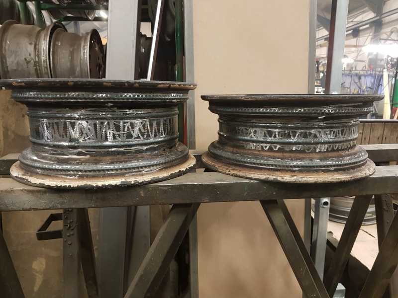

De wielen zijn inmiddels verbreed bij Bert in Hoogeveen.

Het Valt mee, zoals in bovenstaande post de voorzijde is 2.5 cm breder en de achterzijde 5 cm.
De lassen aan de buitenzijde van de velgen zijn niet ivm de verbreding maar dat zijn de humps zodat er een tubeless band op kan.

Die 1" verbreding aan de voorzijde... is dat naar buiten toe gedaan?
Zo ja, bereid je dan vast voor op extra fuseepen slijtage, spoorgevoelig en zwaar sturen

Ja dat is inderdaad naar buiten toe verbreed.
Ohjee dat is minder om te horen.
Nou ja maar aankijken hoe het gaat dan en anders moeten we opnieuw beginnen :-(
