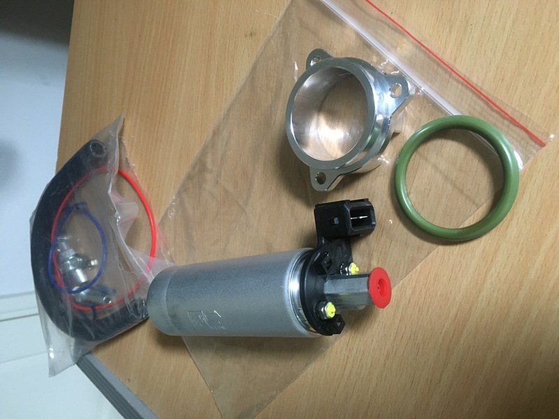

Dan heb ik al een sneak preview voor je https://bahnbrenner.com/vw_audi/pro...ifant_Fuel_Pump
Op de CNC ring en iets andere pomp niet van origineel te onderscheiden. Ik ga nog wel proberen om de plastic afscherming die op de originele pomp zit (waar de connector op gaat, pas te maken voor de contacten van de Walbro. Hopelijk lukt dit zodat ik mooi de originele connector kan gebruiken!

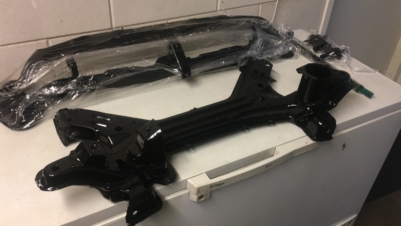

Poedercoater had het gas erop!

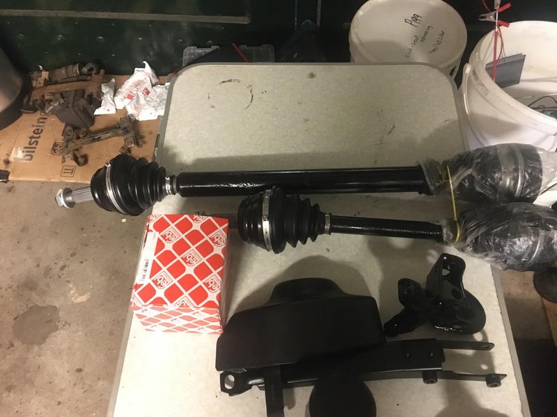

Gisteren de intentie om de aandrijfassen weer in elkaar te zetten.. Althans daar ging ik vol goede moed in totdat ik de buitenste ashoezen aan de homokineten vast wou maken, ik had per ongeluk de thermoplastic 'harde' hoezen besteld. Tja die dingen willen dus écht niet zonder spreider over de montage rand van de de kineet heen
Als last resort heb ik ze nog even in de magnetron gedaan om te kijken of ze wat elastischer werden (warm/kokend water deed helemaal niks). Elastisch werden ze wel, iets té elastisch zullen we maar zeggen Zelf in pure gesmolten vorm kreeg ik ze er niet overheen
Na twee uur vechten maar opgegeven en de rubberen variant besteld. Weliswaar gaan deze 'sneller' kapot, maar dat zien we tegen die tijd wel weer!

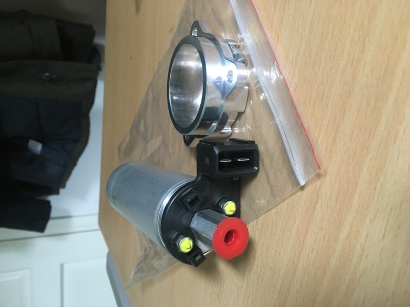

Omdat ik niet helemaal fan was van de aansluitwijze van de BBM brandstofpomp upgradekit (open en bloot met een ringstekker + oude stekker naar de pomp afknippen), zelf maar even aan het proberen gegaan: resultaat is een 255 L/h Walbro pomp welke 1 op 1 in de originele brandstof-/surgetank past én waar de originele stekker direct op past.
Scheelt dat ik 3 van die brandstofpomphuizen had liggen, want het plastic was sneller weg dan je knipperen kon met een Dremel in je hand.. Desalniettemin blij met het resultaat!
Gele verf is schroefborging, niet eens nodig, maar gewoon voor de zekerheid
