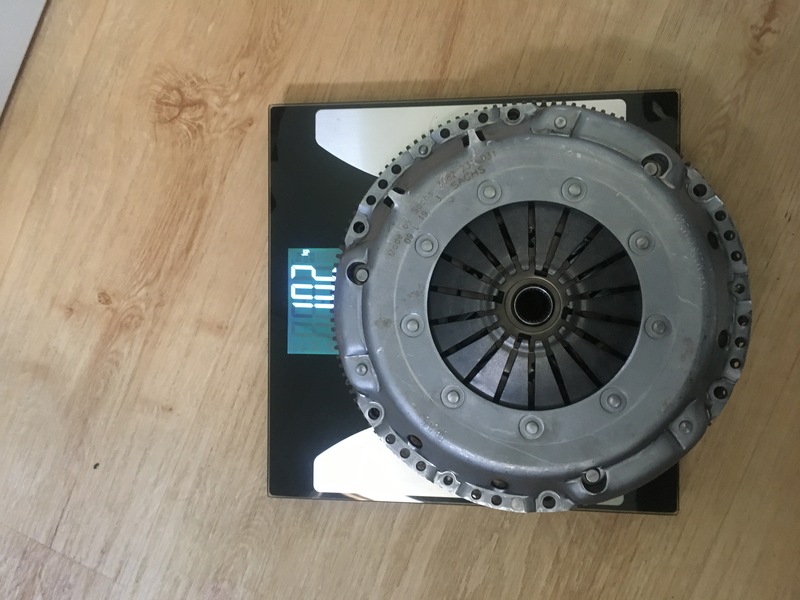

Gewicht vliegwiel/drukgroep/koppelingsplaat:
