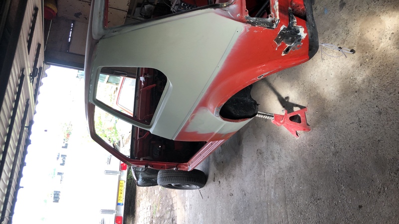

Maar aan het chassis zelf moest ook nog het een en ander gebeuren. Dus dat maar eerst aan gepakt. De golf is gestript. Tank er uit achteras er uit. Zo konden we goed kijken waar het chassis nog opgelapt moest worden

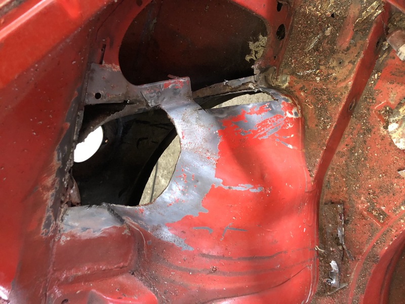

Toen kon het zoeken naar roest beginnen. In eerste instantie dacht ik dat de golf goed hard zou zijn. Maar toch nog een goeie 4 dagen samen met een vriend, aan de slag geweest om alles mooi dicht te lassen.
Vooral veel roest in de wielkast aan de rechterkant. Denk dat er altijd veel rotzooi gezeten heeft bij de vulhals van de tank.
Paar uurtjes later zag het er gelukkig zo uit en was het weer mooi dicht.
De las naden aan de binnen kant van de wielkast goed waterdicht gemaakt door een goeie dikke laag naden kit er op te smeren.
Verder zaten er nog gaten op de bekende golf plekken. Deze ook mooi dicht gelast.
Verder de golf goed geschuurd en klaar gemaakt voor het spuiten.

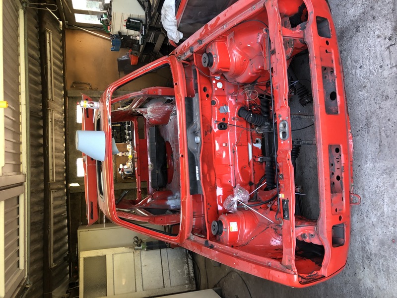

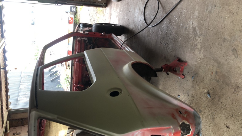

Afgelopen 2 weken veel bezig geweest met het chassis. De achteras en tank volledig gedemonteerd. Toen de auto naar buiten gereden en met een hoge druk eens goed schoon gespoten.

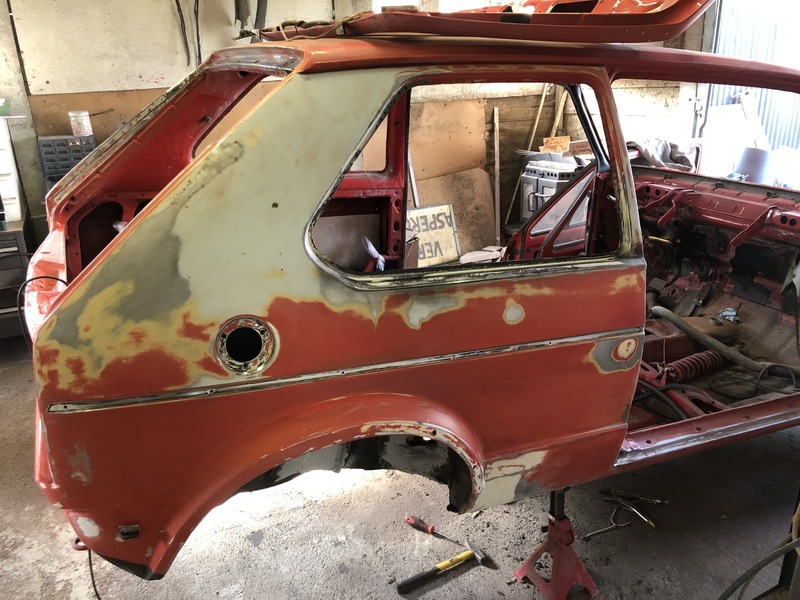

Vervolgens aan de slag gegaan met het vlak slijpen van de lassen in de raam stijlen. Deze vervolgens in de primer gezet en waar nodig body filler aangebracht om er een strak geheel van te maken. De las naden aan de onderkant van de auto hebben we voorzien van een laag naden kit om te voorkomen dat er vocht in de auto komt. De planning is om de onderkant te voorzien van een nieuwe laag undercoating, zodat het er weer uitziet als een geheel.
Jammer genoeg waren we toch niet klaar met lassen. We vonden links en rechts achter nog wat gaatjes op de hoeken. Deze toch ook maar netjes dicht gelast, vlak geslepen, in de primer gezet.

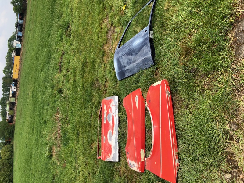

Toen achter alles naar tevredenheid was aan gepakt. Zijn we begonnen met het demonteren en schuren van de zijpanelen en deuren. De linker deur was redelijk rot en voor een goede prijs een nieuwe deur kunnen kopen. Die een heel stuk minder roest had, wat het leven een heel stuk makkelijker maakt. De achterklep is ook redelijk rot en ben nog op zoek naar een vervanger.
Het is jammer genoeg nog wachten op de Audi S3, die nog steeds in Engeland staat van wegen al de Corona maatregelen. Maar gelukkig komt het chassis een heel eind in de buurt. Als het blok er is kunnen we meteen beginnen met passen en meten. Dan kan het echte werk beginnen.

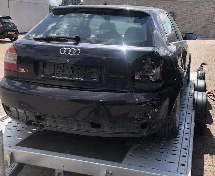

De zomer is bijna voorbij en eindelijk komt de Audi S3 naar Nederland. Het duurde allemaal veel langer dan gehoopt van wegen de Corona maatregelen.
Hier is ie dan:
De schade viel nog mee, gelukkig. Het airco systeem stond nog op druk. De intercooler aan de rechterkant was wel helemaal kapot maar ja die monteer ik toch niet op mijn golf.
Toen kon het demonteren beginnen. In een weekend tijd hebben we de motor en bak gedemonteerd en alles zo goed mogelijk gesorteerd en gelabeld.
Omdat we geen motor kraan hadden hebben we maar gewoon de graafmachine gestart. Werkte beter dan een mienicht motor kraan hahah
