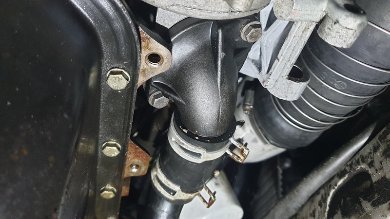

Nu ben ik met het volgende aan het vechten.
Nu heb ik er terug KVS in gedaan, en heb onderaan aan die flens waar de thermostaat insteekt een klein lekje, maar elke lek is teveel.
En zo heb ik het al een keer of vijf terug moeten losmaken, maar lekt elke keer weer, van mijn KVS van 5L schiet sewes niets meer over.
Ik weet volgens mij wel wat het probleem is, het is verdomd moeilijk om die thermostaat op zijn plaats te houden en dan de flens erop te monteren, maar eens je de flens erop wilt moet je de thermostaat loslaten en dan verschuift die natuurlijk.
Je zou de auto moeten kunnen oppakken en onderste boven houden, zodat die op zijn plaats blijft zitten.
DUS, HOE DOEN JULLIE DAT?

Kun je niet de thermostaat op de flens leggen en dan omhoog duwen ?
Anders is het misschien nog een optie om de thermostaat op z,n plaats te houden met iets plakkerigs wat geen kwaad kan ( bijv een klein beetje vaseline oid )
Dan blijft hij even hangen en als alles een keer goed warm is geworden dan is de vaseline gesmolten en verdund in het KVS circuit

Probleem is dat de thermostaat echt in een randje past, maar nee heb ik ook al geprobeerd.
Vaseline zou ik wel eens kunnen proberen, als die thermostaat maar even kan houden is het goed.
Deze ga ik proberen...

Meestal passen de plastic flenzen niet goed in het huis van de waterpomp. Ben daar destijds dus ook tegenaan gelopen toen ik de waterpomp naast de motor aan het monteren was.
Heb destijds met een scherp mesje de rand van de flens die in de waterpomp gaat steeds iets verder bijgeschaafd totdat deze er juist in pastte. Er zit een O-ring tussen de thermostaat en die flens, welke door de slechte pasvorm van de flens niet samengedrukt wordt. Dan gaat de boel dus lekken

Hier past de flens wel goed, denk ik toch.
De O ring heeft ook twee verschillende kanten, maar daar kan je niet mee missen.
Maar de thermostaat past ook net in een randje dat er voorzien is, en dat moet echt goed zitten, maar ja die zwaartekracht toch hé.
Ga eerst het idee van Ironvw proberen met vaseline.
Één van de laatste zaken die moeten gebeuren en hij staat terug in elkaar.
KVS

Yep, zelfde advies hier. Vaseline of wat lagervet om hem te laten plakken.
  #593
Old 01-10-2020, 20:15
Mk1_er Mk1_er is offline
Join Date: Aug 2014
Posts: 877
Bedankt voor de tips.
Het is uiteindelijk het kogellagervet geworden, en de thermostaat bleef mooi in de groef zitten.
En het lekt niet meer.
Maar of dat het nu komt omdat het goed zit, of door al dat vet laat ik nog even terzijde
