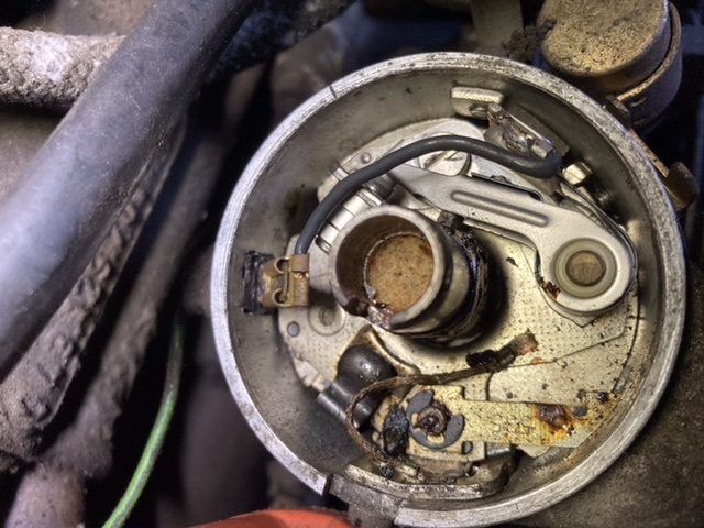

Maar hoe weet ik dan hoe de rotor moet staan ?
Als ik mijn distributiekap eraf haal heb ik maar 1 merkteken ( op de foto links boven ) maar dat is de nr 1 cilinder
Hoe weet ik dan op welke positie de rotor moet staan voor de rest ??

Je kunt het bekijken door de rotor er op te laten zitten en de distributiekap er bij te houden. Als je dat onhandig vind kun je vanuit het merkteken om de 90 graden een kleine markering zetten met een stift oid
Ah zo
Ik was al aan het zoeken naar markeringen
Ik snap nu wat je bedoeld,bedankt voor de uitleg
