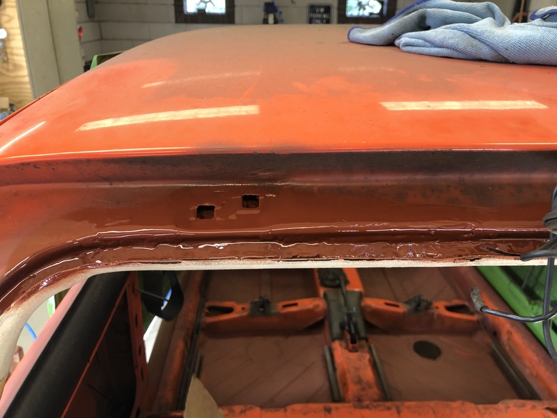

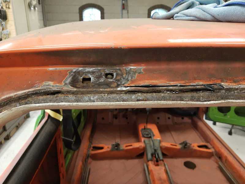

Er moesten nog een paar kleine dingen gebeuren aan de carrosserie en dat is nu ook afgerond.
Nadat ik de ramen eruit gehaald heb kwam ik rechts achter nog 2 plekjes tegen. Hier heb ik het roest er wederom uitgeslepen en nieuwe stukken ingelast.
Roest er al uit en nieuw stukje erin gehecht.
Aflassen en afbramen:
En in de primer:

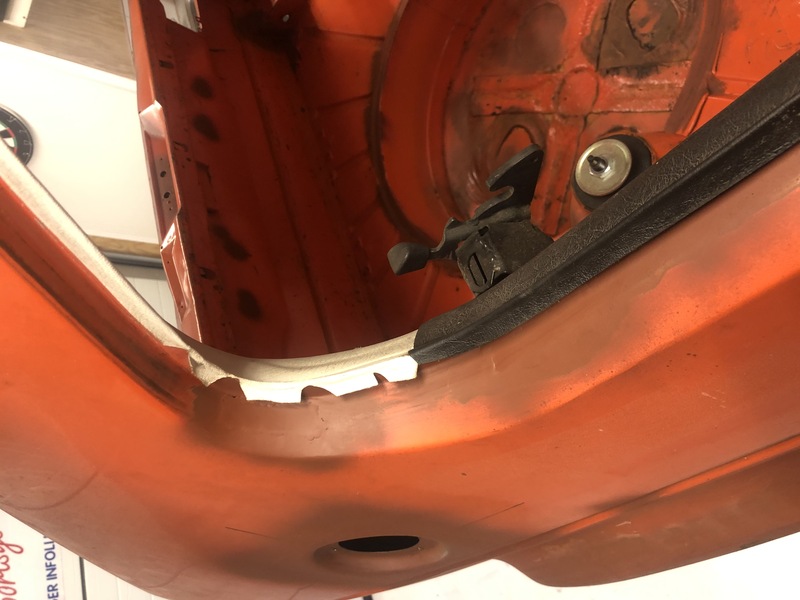

De waterbak is al op vele fronten vernieuwd alleen het opstaande randje waar het rubber over heen valt had ik nog niet aangepakt.
Omdat het een redelijk lang stuk is en het uit meerdere krommingen is gemaakt heb ik het in delen aangepakt. Helaas niet overal foto's van maar hier toch nog een paar foto's van de werkzaamheden.
Eerste deel eruit en nieuwe deel er in gehecht:
Bezig met afbramen:
2e deel er ook in:
Bezig met afbramen/slijpen:
En primer erop voor het vliegroest:

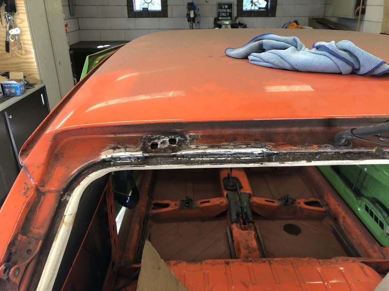

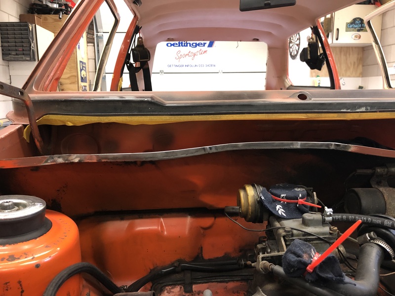

Bij het verwijderen van de achterklep zat bij het scharnierbevestigingspunt ook wat roest. Het meeste was oppervlakkig maar er moest toch nog een klein deel vervangen worden. Het zag er in ieder geval erger uit dan dat het was.
Bezig met het roestige deel er uit slijpen. Links en rechts van het scharnierpunt.
Kijken hoe het nieuwe deel past. Helaas wat te klein gemaakt maar is uiteindelijk goed gekomen. Belangrijk was om de ronding exact hetzelfde te krijgen als het originele plaatwerk.
Nieuwe stukken erin. Was nog al een lastig plekje om goed te lassen. Heb het dus meerderen keren moeten afbramen en oplassen.
In de primer:
Toegegeven, dit is niet mijn mooiste laswerk maar de roest is weg, de constructie is stevig en de achterruit rubber denkt het gelukkig af.

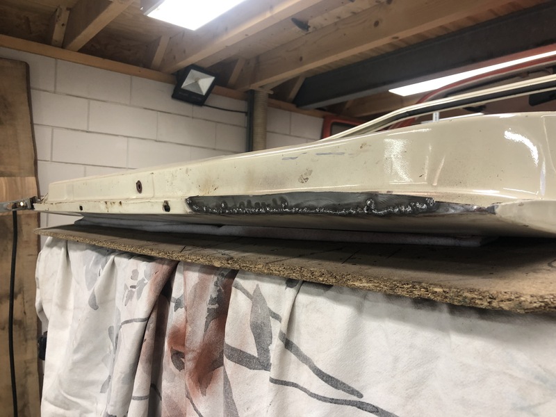

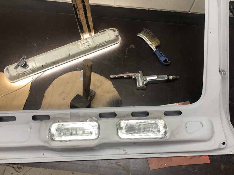

Aangezien de carrosserie nu klaar is qua laswerk ben ik begonnen met de losse delen.

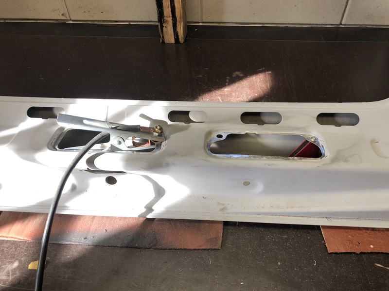

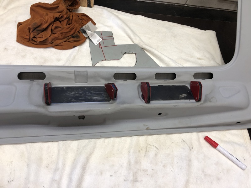

Ik had al een nieuwe NOS achterklep gekocht welke bijna identiek is als de originele Swallowtail klep. (zie foto's een aantal posts terug)
Wat er moest gebeuren is een 2 tal uitsparingen dicht lassen. Dit was wel even lastig om te doen om met een nieuwe NOS achterklep wie moeilijk te vinden zijn gelijk met het lasapparaat er op. Maar goed wil het graag zo origineel mogelijk hebben.
Moeilijk te zien maar eerst begonnen om de kleine ronde gaten dicht te lassen:

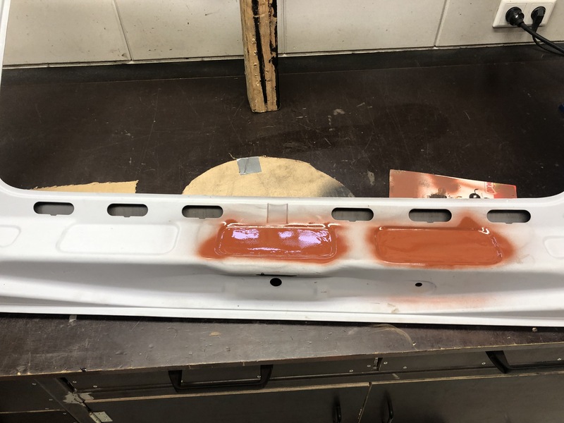

Dan vervolgens een plaat eronder geklemd, erover heen spuiten met een spuitbus zodat je exact de contouren van de uitsparing hebt. Uitslijpen en even passen:
Alles aflassen:
Afslijpen/bramen:
Het blanke staal beschermen tegen roest met primer:
Close up. Net als origineel 1974:
Even kijken of de klep op de golf past.
Dit past goed. Had ook niet anders verwacht met originele delen.

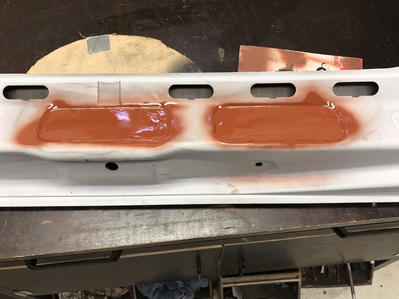

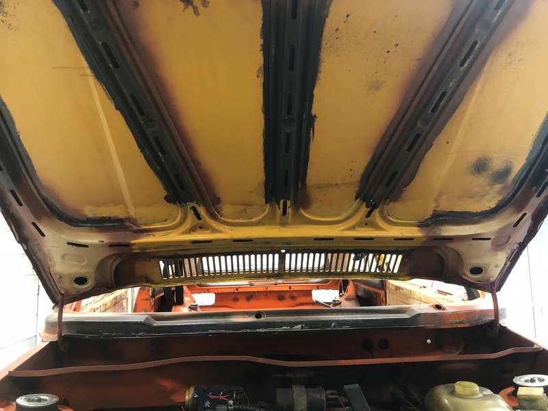

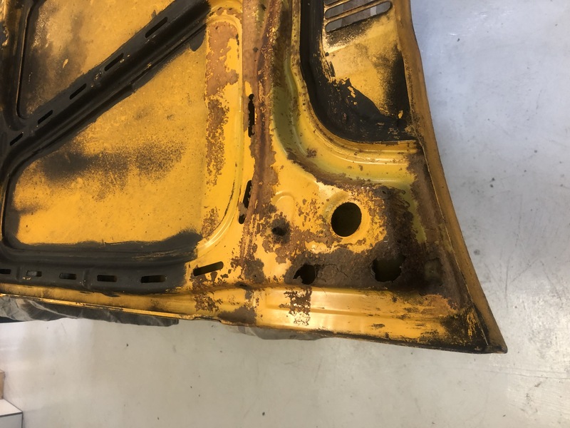

15 jaar geleden had ik al een zogeheten "gladde" motorkap gekocht welke origineel geleverd werden op de eerste bouwjaren.
Helaas was de bevestiging aan beide kanten doorgerot. Dit had er ook mee te maken omdat er af fabriek een soort schuimen afdekking op zat waardoor het metaal lang vochtig bleef.
Ik had nog een standaard motorkap liggen en zo heb ik met 2 motorkappen 1 goede gemaakt.
De door gerotte delen links en rechts van de gladde motorkap:
Close up:

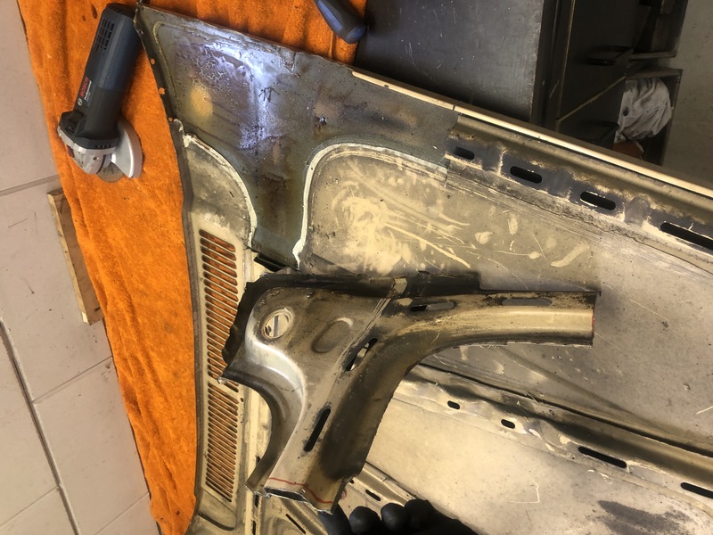

Van de standaard motorkap de ophanging er af gehaald. Het frame van de motorkap zit vast aan de zijkant met puntlassen en de rest zit vast gekit op het plaatwerk.
De originele rotte delen verwijderd:
Kijken of het nieuwe deel past. Gelukkig is dit gedeelte van het binnenframe bijna gelijk aan het origineel. Een paar kleine dingen zijn anders maar dat is makkelijk aan te passen.
Het nieuwe deel weer vast kitten op de bovenplaat en aflassen en afslijpen maar weer:
Primer er weer op:
En dan kijken of het motorkap nog goed past:

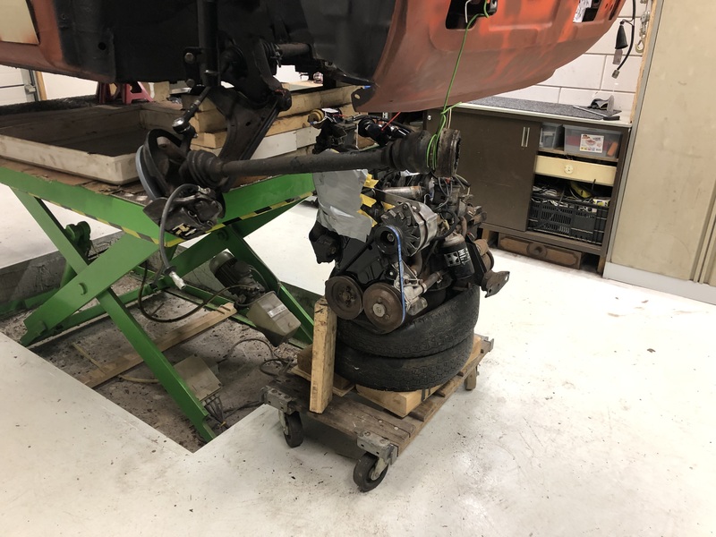

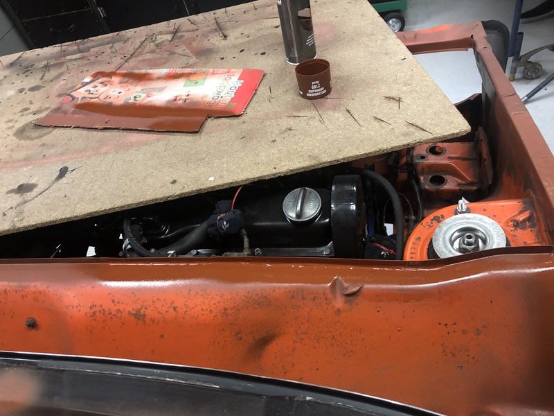

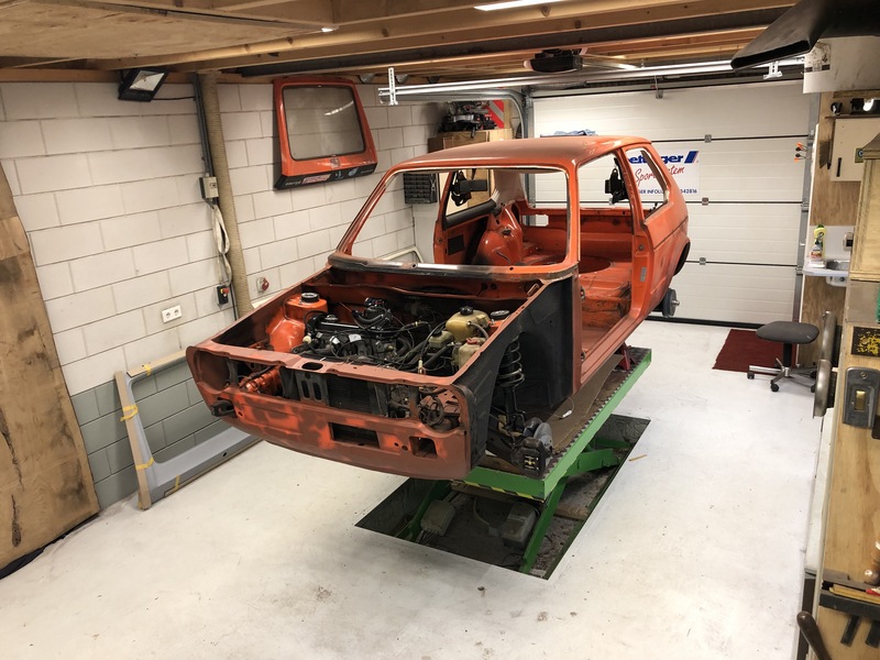

Dank jullie wel heren! Tempo zit er inderdaad goed in wat ook de bedoeling is. Mijn mening is dat als je zo'n project aanpakt moet je er ook vol voor gaan en geen losse projecten er bij naast hebben want voor dat je het weet komt je huidige project in de hoek te staan en verlies je de motivatie.

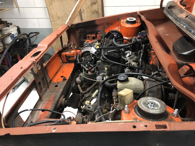

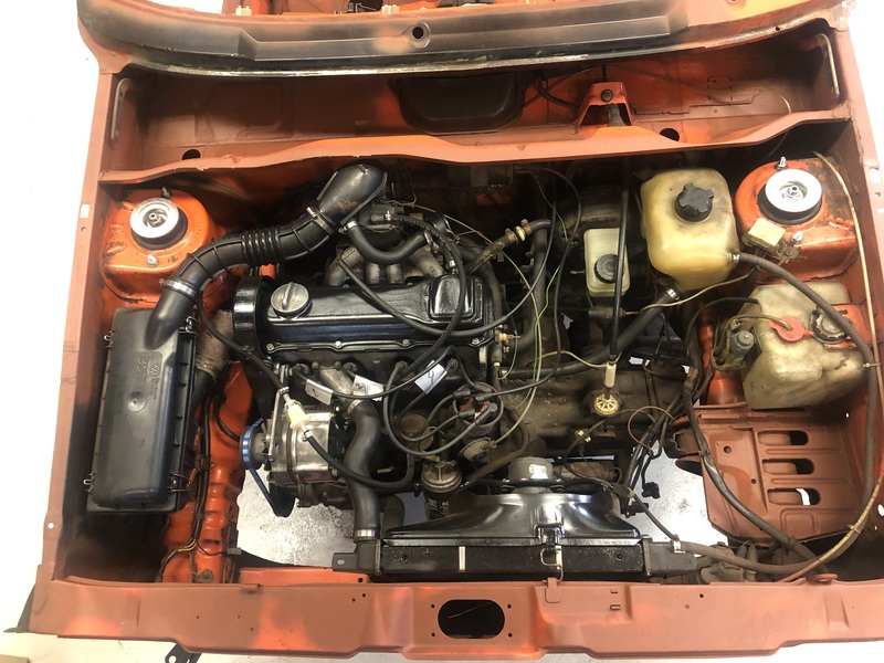

Afgelopen zaterdag de motor eruit gehaald. Dat ging gelukkig vrij vlotjes. Hierbij een paar pics.
We begonnen met een volle motorruimte:
De eerste aanbouwdelen eraf gehaald zoals koelwatertank, radiator, luchtfilter en slang, ruitenwisserreservoir etc. Ook heb ik alle electrakabels en stekers gelabeld zodat het straks een stuk makkelijker is om de motor weer aan te sluiten.
Een trolley met wat banden er op waar ik de motor op laat zakken:
Motor ondersteunen en dan langzaam de 4 motorsteunen loskoppelen. Heb als eerste de baksteun aan het schutbord verwijderd en dan langzaam de overige 3 steunen.
En dan kon ik de lift omhoog doen zodat de motor op de trolley bleef rusten:
En hier is de motor compleet uit de auto:
Nog een paar foto's van de losse motor:
Lege motorruimte. Deze wordt nog verder kaal gemaakt.
Omdat ik in eerste instantie de motor er in wilde laten zitten heb ik de motor al een beurt gegeven. De gangbare dingen zoals, bougies, rotor, ontsteking, olie, filter, distributie, spanrol, waterpomp, lagers dynamo, snaar etc zijn al vervangen.
Wat ik nu nog wil doen is de koppeling + drukgroep en alle rubbers van de motorsteunen vervangen. Ook zal het schakelmechanisme gereviseerd worden omdat je er nu makkelijk bij kan. Uiteraard wordt de motor goed schoon en netjes gemaakt.

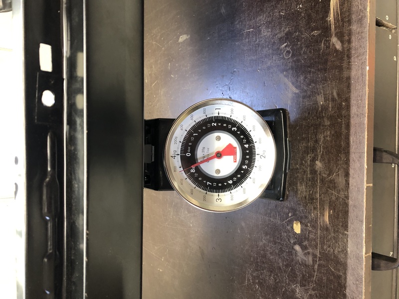

Ik was benieuwd wat het gewichtsverschil was en dat is ongeveer een halve kilo.
Gewicht imitatiespatbord:
Gewicht origineel VW spatbord:

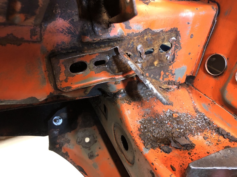

Ik was nog een kleine update vergeten en dat is in de motorruimte voor de bevestiging van de bumpersteunen. Hier zitten een plaat over de bestaande 'koker' gepuntlast en hier tussen is roest ontstaan. Ik weet niet hoe je de koker noemt maar het is het gedeelte waar het front ook aan bevestigd zit.
Eerste de puntlassen doorgeboord en dan proberen de extra steun te verwijderen.
Andere kant ook veel roest:
Rechterkant moest er ook een nieuw stuk in gemaakt worden:
Stukje er in gehecht:
En afgelast:
Beide kanten in de doorlasprimer gezet:
Nieuwe beugeltjes gemaakt en ook in de doorlasprimer gezet:
En op de plek gelast en geprimerd.
Rechts:
Links:
Ook weer klaar.

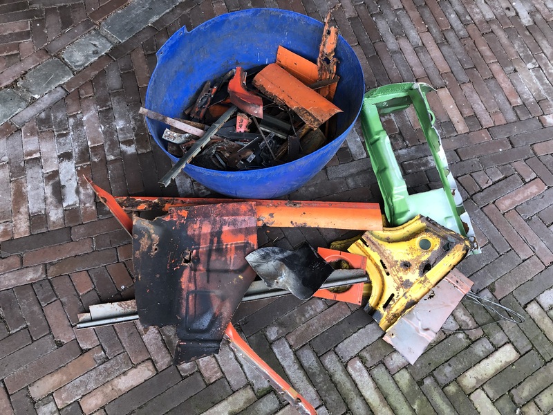

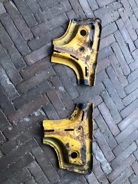

Hier nog een foto van al het rotte metaal wat uit de golf geslepen is. Het is nog niet eens alles.

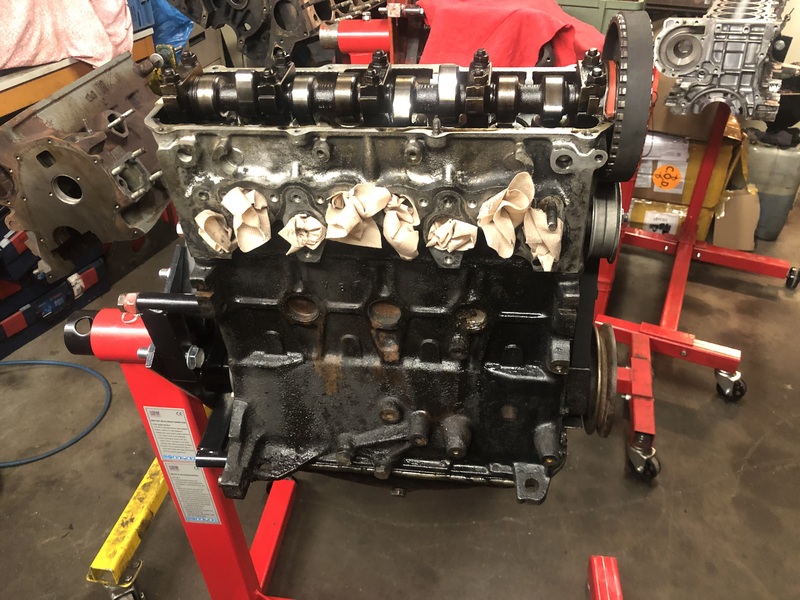

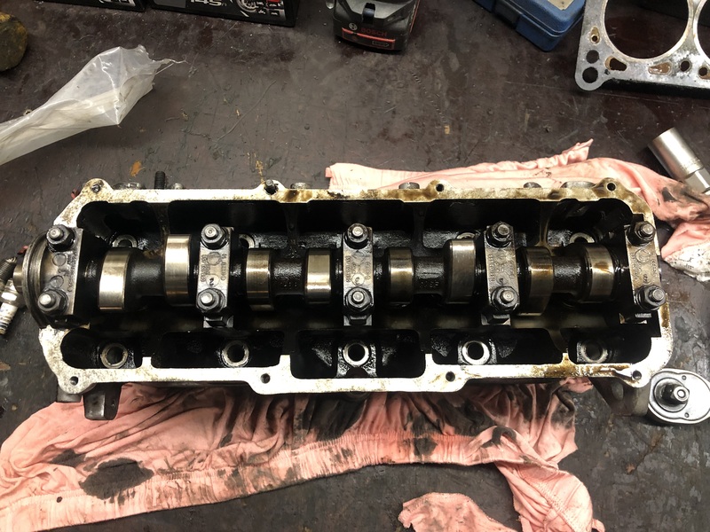

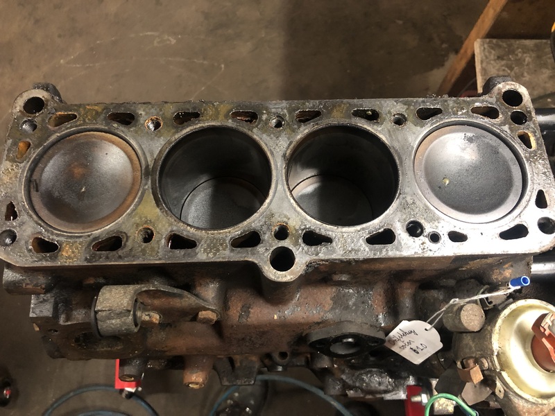

Omdat de carrosserie eindelijk klaar is kon ik een begin maken aan het demonteren van de motor en kijken welke onderdelen er besteld moesten worden.
Motor helemaal kaal gemaakt en kleppendeksel eraf:
Kop er af:
Onderblok. Hier is te zien dat de koppakking al lichtjes aan het lekken is tussen de 1e en 2e cilinder.
Onderblok ontdaan van zuigers, krukas en tussenas. Krukas, lagers en zuigers zagen er allemaal nog wel goed uit. Er komen uiteraard wel nieuwe lagers, en zuigerveren in.
Bezig met de kleppen eruit halen. Wat opviel is dat alle klepseals ontzettend hard waren en wanneer je ze maar even aanraakte ze compleet af brokkelden. Ook zat er wat speling in de kleppen en klepgeleiders. Later bleek dat alle uitlaatkleppen lichtjes krom waren. Hoe dat komt weet ik niet, misschien ooit eens de distributieriem geknapt of zo?
Ondanks dat de motor goed liep (heb er niet mee gereden) zou ik waarschijnlijk op korte termijn toch problemen hebben gekregen met de motor dus ik ben blij met de beslissing om de motor toch te reviseren.
Alle onderdelen van en aan de motor worden mooi gestraald met kunststof straalmiddel dat wanneer er iets achter blijft dit niet meteen motorschade oplevert wat vaak wel het geval is als je met zand of glas straalt.

Het wachten is nu nog op de lagers en zuigerveren. Blijkbaar zijn de lagers ook weer net wat anders van het eerste bouwjaar als van de latere types.
Bij de volgende update zal hopelijk de motor weer in elkaar zitten en er uit zien als nieuw.
