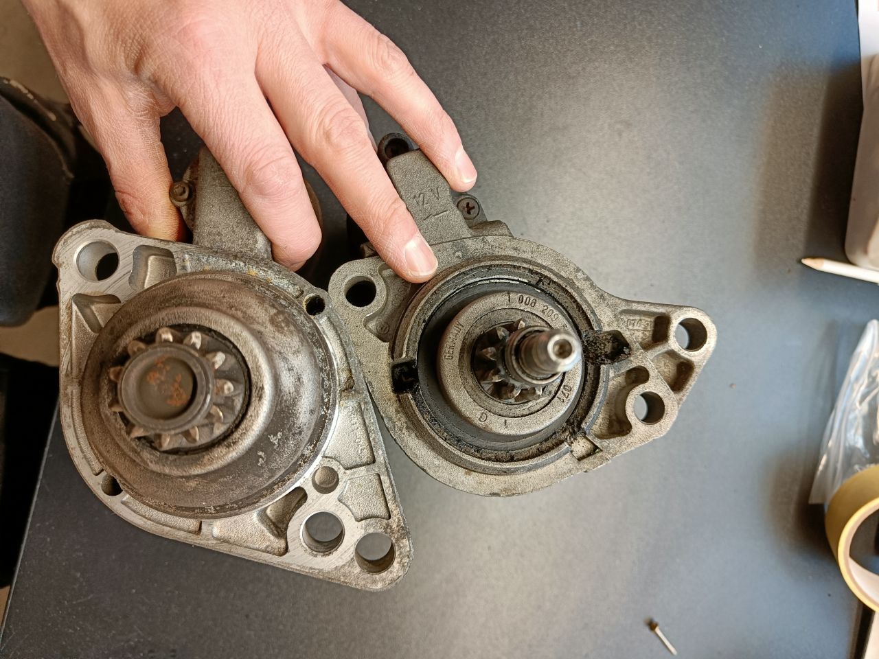

Nou die startmotor past dus niet.
De as en het tandwiel zijn ongelijk en het 3e montage gat voor de motorsteun zit niet op de goede plek...
Denk dat het toch tijd wordt voor dikkere kabels en wellicht ook een massakabel richting de voorkant.

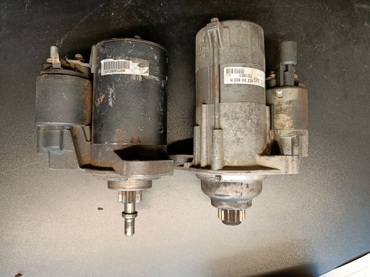

02Z 911 023H

Het was misschien makkelijker geweest de nieuwe te vergelijken met een van de 3 oudere die ik heb liggen.
Want nu heb ik de startmotor gedemonteerd met de auto op de wielen (brug is ff bezet) en nu krijg ik die middelste bout niet meer terug omdat de motorsteun niet in de goede positie wil

Volgens mij is die starter niet voor een 020 bak maar voor een 02M, het lijkt er in elk geval niet echt op. Volgens mij moet je iets van een 020911024A hebben. Dat is een 1.8KW starter voor een 020 bak.
Maar goed, als ie nu goed start met de massakabel is het ook prima.
Krik onder de voorste steunbalk of onder de bak zelf zetten en dan moet die steun toch wel op een manier bewegen zodat ie past toch?
Ik kan niet meer vinden wie me geholpen heeft/ op welk forum ik geholpen ben met de tip voor een planetaire startmotor. Daar stond het type auto idd bij, blijkbaar is deze startmotor dus alsnog niet de juiste.
Is die 020911024A wel een met planetaire set?
Ja klopt, maar je ziet niks omdat hij zo laag is. En met een spiegeltje kun je het ook net niet zien. Ik heb hem ondertussen op de brug gerold en het met de versnellingsbak steun gedaan, hij zit weer vast
Maar dat doet ie dus niet.

110 126 001 20 N

Originally Posted by daNpy
110 126 001 20 N
Met dit nummer kan ik niets vinden.. dit is ook geen VW nummer ofzoiets.
Ik kan overigens in ETKA eigenlijk alleen zien of het een "normale" starter is of in dit geval eentje met 1.8kW
Ik zie nu wel dat het nummer dat ik eerder aangaf wel iets van een planetaire stelsel heeft.
Maar ehhh.... een zwaardere starter heeft alsnog geen zin als je bekabeling niet zwaar genoeg is
