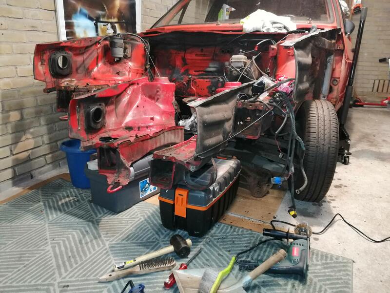

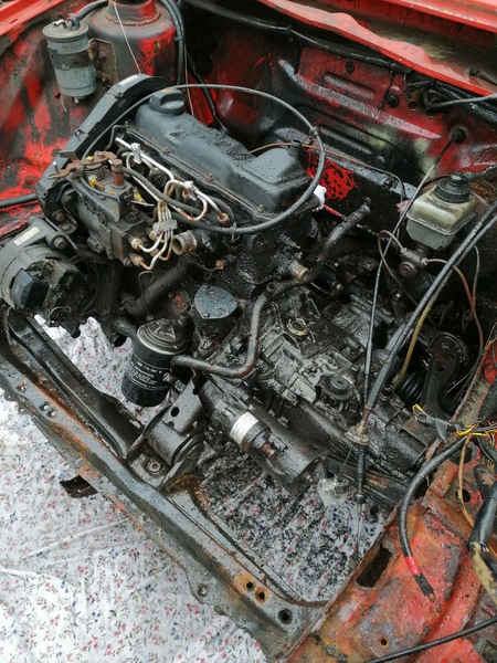

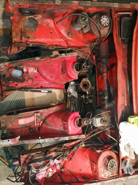

Gisteren wel weer wat uren aan de Rooie kunnen besteden, hele motorruim is nu wel redelijk gedemonteerd.
Enige wat misging was het losschroeven van het ongelovelijk kleine schroefje aan de achterkant van de dieselpomp waarmee de "choke" (of hoe noem je het ding) kabel vastzat. Die brak af. Kabel zit dus nog vast aan de pomp. Vanuit de dashboardkant geprobeerd de kabel los te halen, na lang prutsen ging het wel. Het haakje van de kabel zelf omgebogen en daarmee kon hij door de gast in het dashboard.
Ook loshalen van de koppeling was even lastig, tot je doorhebt hoe het zit (duurde even omdat alles met elkaar meedraaide door roest en vet en alles), dan gaat het makkelijk. Mocht alles ooit weer ingebouwd worden dan zullen we wel eea weer moeten afstellen.

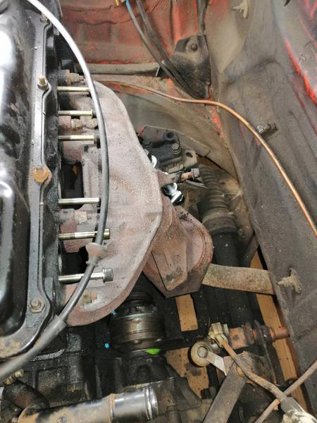

Ook heel slecht bedacht door de engineers vond ik: Het luchtinlaattraject. Het loshalen van de plastic kap van de metalen inlaat was 1. Daar kon je nog wel bij. Dan wilden we de uitlaat loshalen van de motor. Die zit vast met rare klemmen waar je blijkbaar speciaal gereedschap voor nodig hebt. Maar om daarbij te kunnen moet je eerst het inlaat spruitstuk loshalen. Die bouten zitten wel echt ook heel erg verstopt. Maar ook dat is gelukt.
Volgende stappen zijn dus uitlaatloshalen, aandrijfassen loshalen. Daarna kan de motor er uit.
Dan kunnen we weer gaan nadenken over lassen.
Hoe dan ook is het een mooi om weer een beetje aan het prutsen te zijn en te zien hoe alles in elkaar steekt.
Ik zal zo nog wat foto's posten

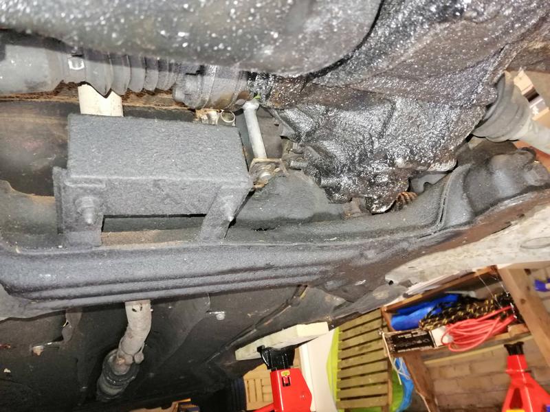

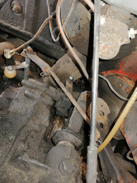

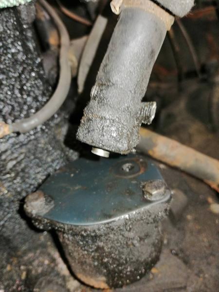

Bovenstaande foto was ook wel raar. is volgens mij vacuum, gaat richting de rembekrachtiger. Zat onwijs los. Lijkt me niet de bedoeling dat dit zo los hoort te zitten?.

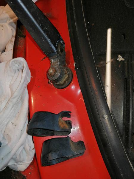

1 ik had een stuk gereedschap gekocht om de klem om de uitlaat los te halen. 1 Veer was gelukt maar bij de 2e was de tool stuk. Waarschijnlijk hebben we iets niet goed gedaan, teveel kracht gezet of zo. Maar goed nu is de tool stuk en kunnen we niet verder.
------------> Heeft iemand in de buurt van hilversum/amersfoort zo'n tool te leen?

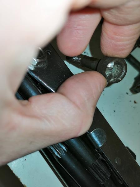

2 de bouten waarmee de aandrijfassen vastzitten: Deze zaten vol prut. Gelukkig wist ik al van de groene dat er van die 12 tandsbouten in konden ziten.
Die zitten er inderdaad. Maar mijn bitje bleek al vervormd. Volgens mij hebben we die er bij de groene in moeten rammen omdat daar een bout vervormd was.
Ook kan je daar zo slecht bij?
Iemand tips?

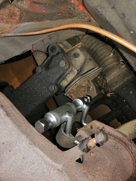

Voor uitdaging 1 heb ik in het (verre) verleden succesvol bij mijn dieseltje een uitlaatklem gebruikt om deze C beugels te demonteren en te monteren (uitlaat vervangen). Liggend op de grond kreeg ik 't niet voor elkaar, maar later vanuit een smeerput wel. En goedkoop tooltje ook.
Je moet de beugel wel even omdraaien, ding in de c klem stoppen en de moeren uit draaien:
Succes daar!

Aandrijfasbouten een paar dagen achter elkaar inspuiten met remmenreiniger en dan goed al het prut/zand/vet eruit ‘lepelen’. Daarna altijd het bitje er goed in slaan. Door het slaan schrikken de bouten en komen ze makkelijker los en zo weet je ook zeker dat de bit er goed diep in zit.
Succes!

Vandaag bezig geweest, aandrijfassen zijn nu ook los, nu is het alleen 1 veer van de uitlaat nog. Even wachten tot die geleverd wordt. Ik heb verschillende zaken gebeld en garages even gevraagd, nergens te vinden.
Dus even wachten. Ondertussen ook toch maar de hogedrukspuit erop gezet. Nu zien we waar we mee bezig zijn.
bij sommige boutjes waren de tanden aan de binnenzijde al helemaal weg voor we begonnen.

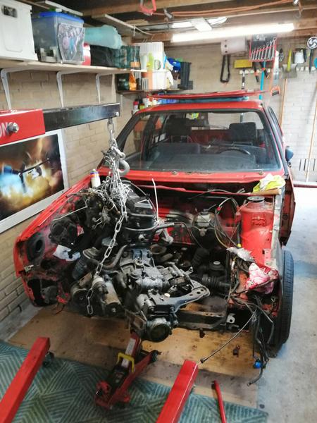

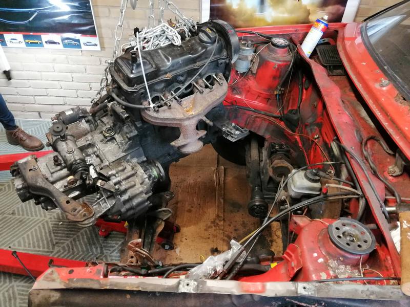

Oudjaarsdag nog even de motor er uit gehaald. Blijft leuk om een beetje aan te kloten met de auto. We zien wel waar het strand.

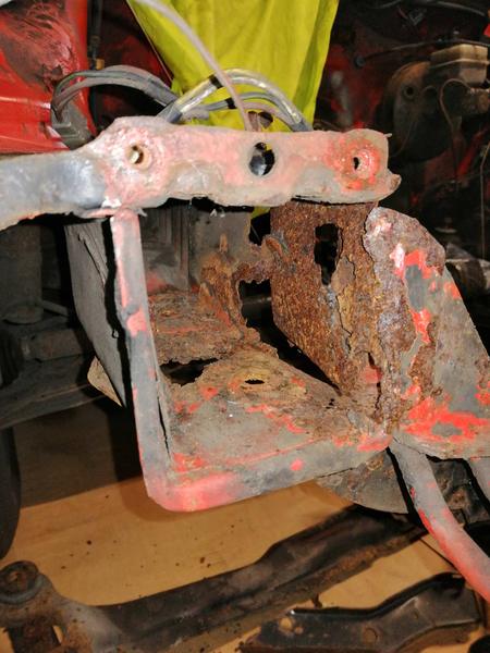

Als ik deze croky foto's zie vraag ik me echt af hoe het kan dat deze auto nog APK goed gekeurd is de laatste jaren.
Als je een goede donor auto er bij naast zet dan wordt het werk al een stuk makkelijker. Een harde kas voor 350 euro is niet duur, mits deze natuurlijk ook echt hard is..
  #36
Old 07-01-2022, 08:50
The Skinnmeister's Avatar
Posts: 3,446
Hier heeft het roestmonster goed huis gehouden

Oh my..
dat die motor nog bleef zitten. Dit is wel het ergste wat ik ooit gezien heb bij een golf 2.

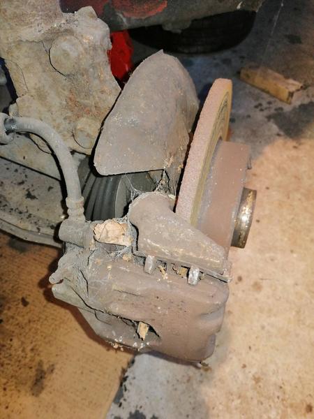

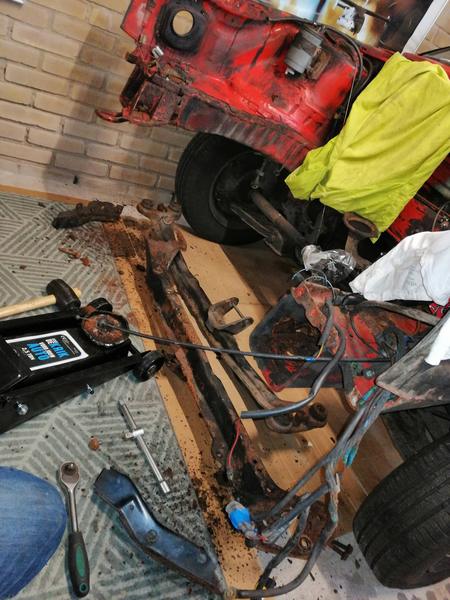

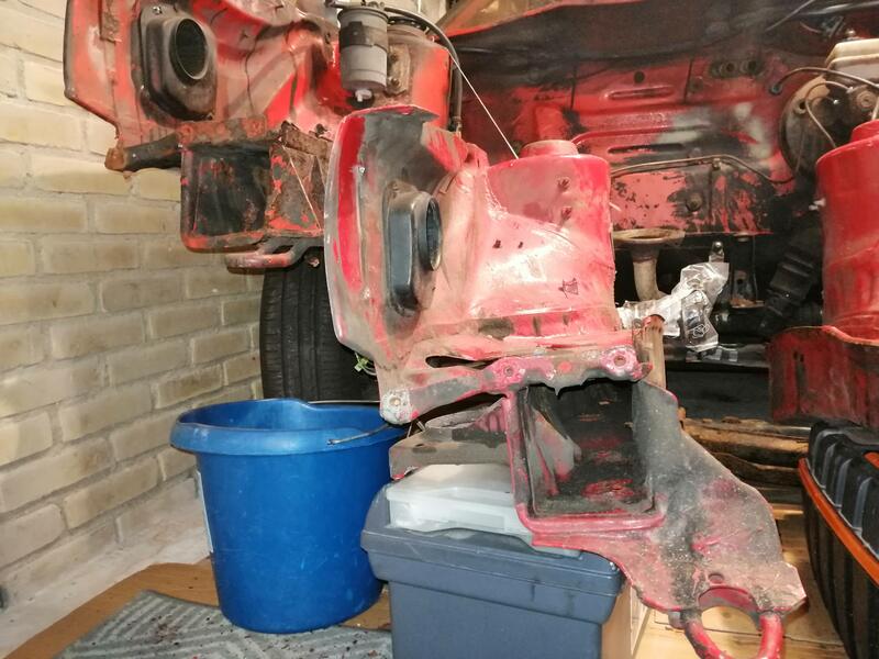

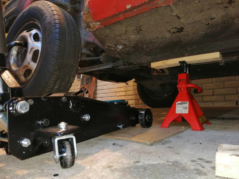

Ben me nog steeds aan het verbazen over de auto.
Vraagjes:
1. Ik wil het subframe met stuurhuis en veerpoten in zijn geheel laten zakken. Ik kom er niet helemaal uit of ik dan de stuurkolom nog los moet maken van het stuurhuis, of zakt die er zo uit?
2. Waarom zit er een elec kabel vast aan het stuurhuis? Hij lijkt wel direct uit de kabelboom te komen, wellicht gewoon een manier van aarde maken? Of is het ergens voor?
Ik wilde de spoorstang losmaken, maar ik heb daar gewoon de bout doorgedraaid ipv dat de moer loskwam. (alles netjes schoongemaakt van te voren en zo. Verder is het wel heel veel werk.... Maar goed, we kijken wel.
Hieronder nog wat foto's.

Subframe bout vastgerot waardoor de bout het heeft begeven. Zelfde voor spoorstang bout. Ook stuk.
Grrr
Zo ben ik alleen maar dingen aan 't slopen en extra werk aan 't maken
