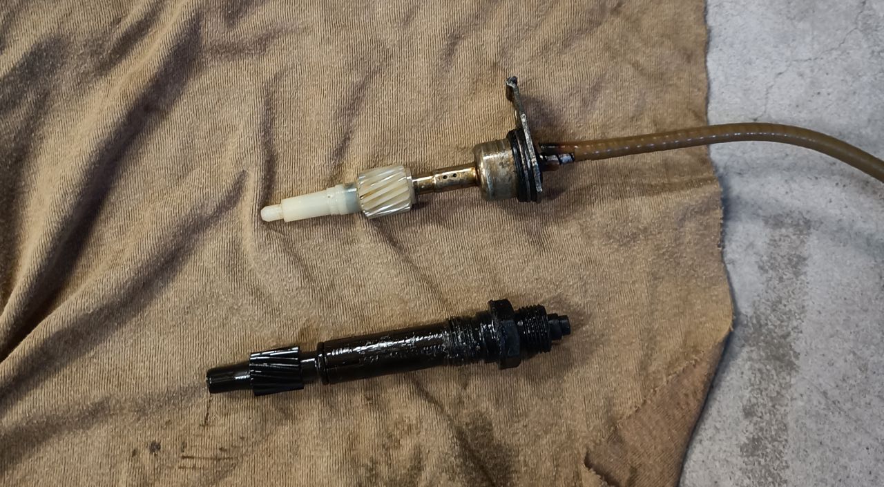

Originally Posted by daNpy
-> Heb ik voor de 02A ook een andere voorste motorsteun nodig?
-> En de snelheidsmeter kabel, die is ook anders? Hoe krijg ik die passend op mijn Golf 2 dashboard?
Er is toch een MK2 geleverd met een 02A? Lijkt me dat je best die onderdelen kan nemen. Kan het in de manual alleen niet vinden. Verwijst naar 020 allemaal..
Kan je hier iets mee?

@Van Limburg: Een tellerkabel zoals op dat plaatje heb ik ook. Maar die kan volgens mij niet in de 02A bak? Althans, ik heb geen montagegat gevonden...
Vanavond ga ik al een motorsteun en andere tellerkabel ophalen

Gevonden, het is een andere aansluiting en ook ander tandwiel.

02A tandwiel en dan een kabel erop draaien van een 1.3carb . Die heeft een 085bak en past er zo op
