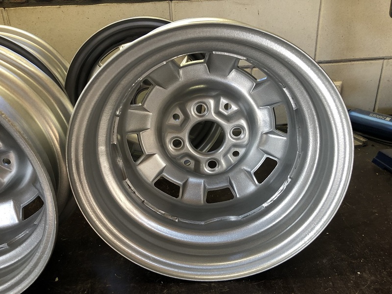

Ik kan momenteel niet heel veel doen maar ik had nog wel de velgen liggen die nog gericht, gestraald en gespoten moesten worden.
Uiteindelijk heb ik een bedrijf gevonden die stalen velgen kon richten dmv verhitting. (Blijkbaar kan niet elk velgenbedrijf stalen velgen richten) Het bleek dat er 1 velg krom was en de overige waren gelukkig recht.
Ik heb voor nu de eerste velg gestraald maar dat valt nog wel tegen. De lak zit er zeer hard op en ik denk dat ik voor deze velg zeker 2.5 uur werk heb gehad om ze te stralen van binnen en buiten. Moet er hierna nog 4.
Het resultaat is goed en als ze gespoten zijn dan zien ze er hopelijk als nieuw uit.
Helaas alleen maar een na-foto:
En het ging me er om dat dit de originele velgen zijn met de ingeslagen stempel van het bouwjaar. Dit komt exact overheen met het bouwjaar van mijn auto.
Op naar de volgende 4 velgen...

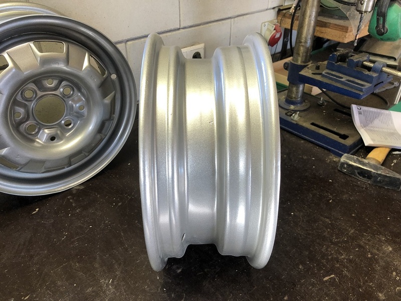

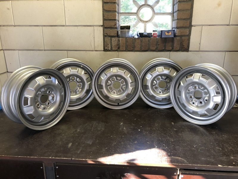

Aangezien het allemaal toch wat langer duurt als verwacht ben ik maar eens verder gegaan met de velgen.
Nou het stralen viel allemaal tegen en heb dan maar besloten om ze naar een poedercoater te brengen welke ze eerst chemisch ontlakt daarna stralen dmv glasparel, dan in een oven ontgassen dan poedercoaten met een epoxycoating en dan de daadwerkelijke kleur erop.
Ben zeer tevreden met het eindresultaat. Vooral als je zag hoe de velgen er aan toe waren. Ze zien er nu weer als nieuw uit van binnen en buiten.
