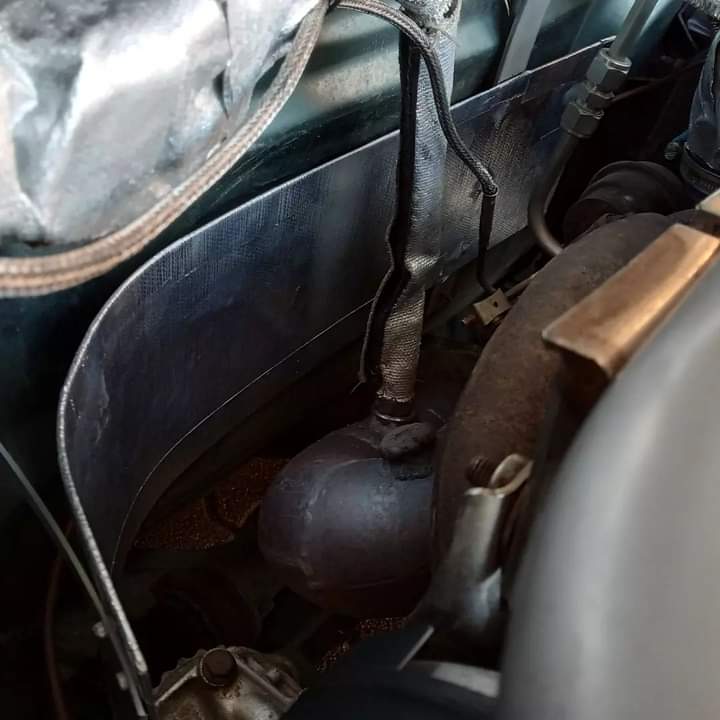

De remleiding voor rechtsvoor loopt vanaf de hrc via het schutbord naar het wiel. Aangezien dat gedeelte nogal heet wordt tijdens een trackday door een roodgloeiende turbo en downpipe, heb ik er even een aluminium plaat tussen gemaakt en deze beplakt met wat hitte reflecterende tape:

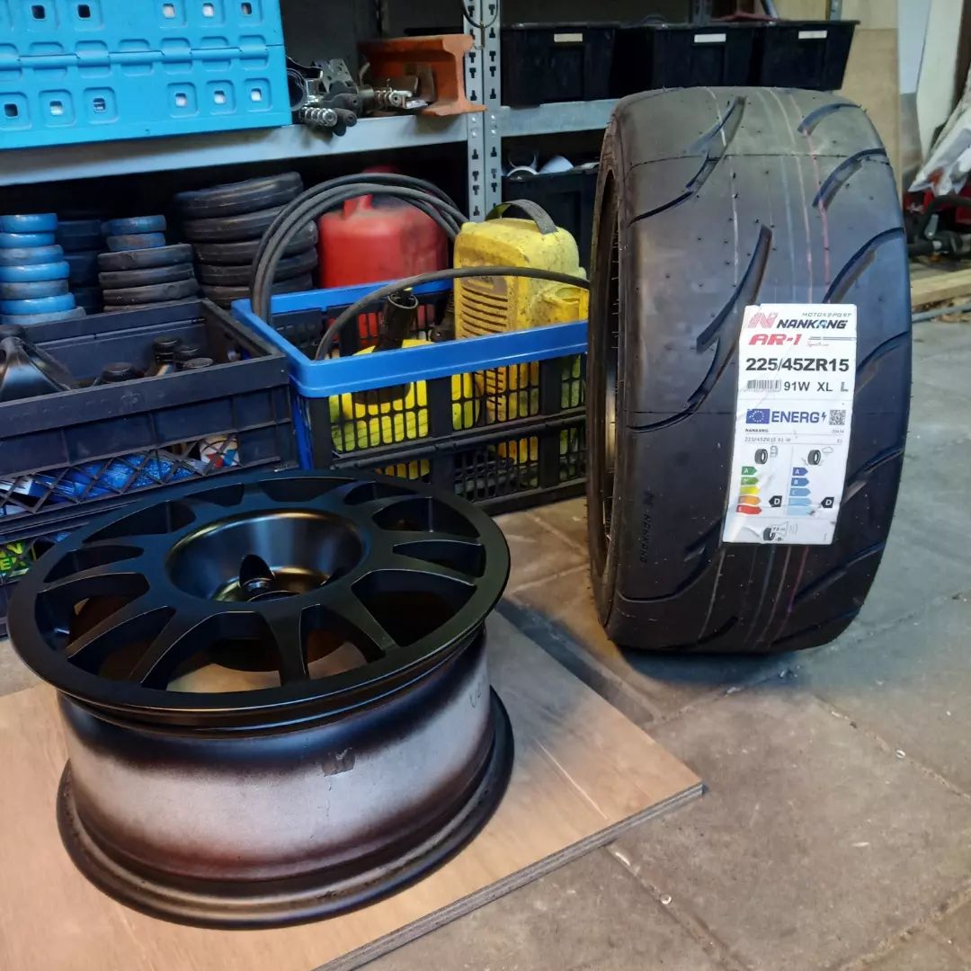

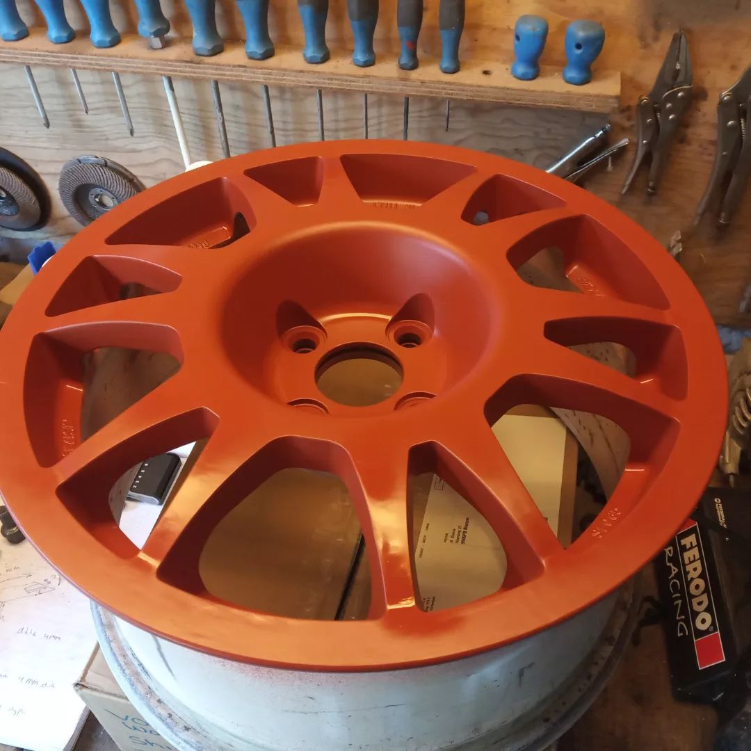

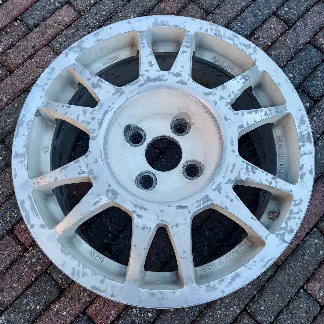

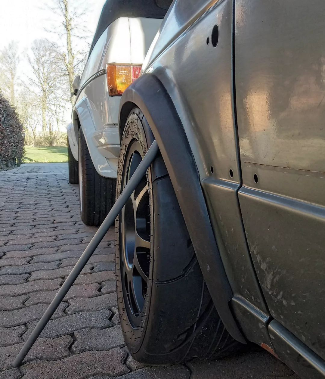

Inmiddels heb ik de eerste velg opgeknapt en weer voorzien van een frisse laag Action Matzwart! Daarna de 225er AR1 laten monteren en maar eens gekeken hoe dat onder het Golfje past. Nou, ik vind het wel dik!

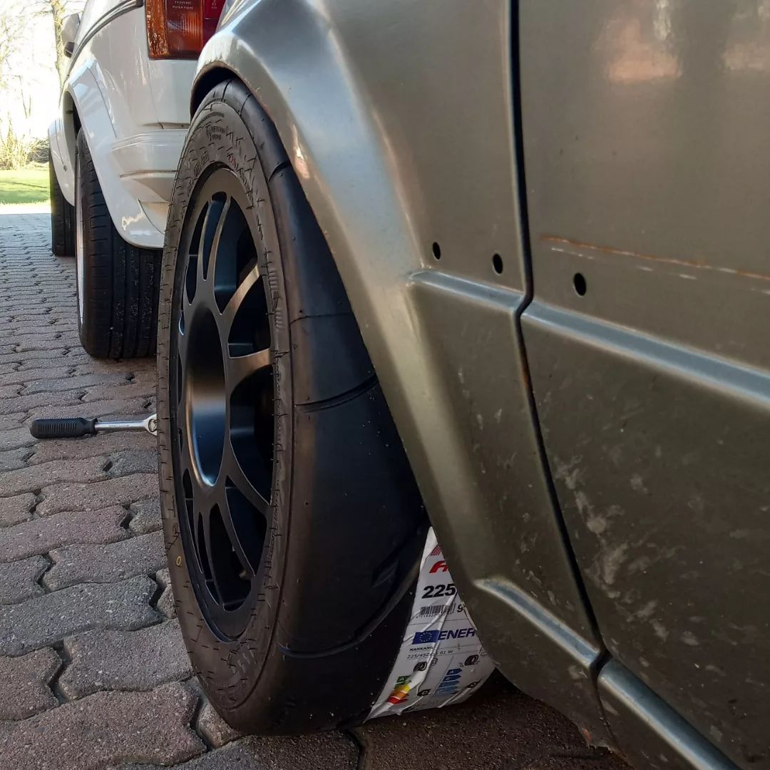

Nu met de brede sloffen gaat het gegarandeerd aanlopen bij de wielkasten, ondanks dat deze maximaal omgerold zijn. Ik had nog een setje kunststof wielbogen liggen, dus deze gaan erop, zodat het blik wat eronder zit zoveel mogelijk weggeslepen kan worden. Ziet er best oke uit zo:

En ondanks dat de Textar blokken (zaten in de klauwen en waren zgan) het best goed deden op het circuit, heb ik een setje DS3000 aangeschaft. Dus qua remmerij moet het nu allemaal wel in orde zijn

Als alles op tijd klaar is, ga ik 1 april weer met de Golf naar Assen. Inmiddels heb ik 2 wielen klaar. Heb om de 2e velg een 205er laten draaien om te zien hoeveel de spatbordranden aangepast moesten worden.....nou, behoorlijk
Heb nu alles onder de kunststof wielbogen maximaal weggeslepen. Voorspatborden waren al best croky, dus de flex door de wielrand en klaar....daar komen een tzt een paar andere voor in de plaats. Achterzijde was iets meer werk vanwege het dubbele plaatwerk, maar is uiteindelijk ook gelukt. Daarna de kunststof wielbogen nog even bewerkt en gemonteerd met popnagels. Achterzijde moet ik nog even langere popnagels voor scoren.
Nu nog de 2 andere velgjes opknappen en dan maar eens kijken hoe het rijdt!
Aan de looks zal het niet liggen....man, wat staat dat hok nu breed op de wielen!
