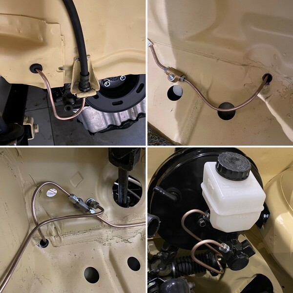

Laatste paar dagen bezig geweest met remleidingen herzien, wilde het nog wat "cleaner" in de motorruimte en had al wat ideëen.
Een pedalbox was ook mooi geweest, maar vind een hoofdremcillinder ook niet misstaan in de motorruimte en met een pedalbox wordt het best wel een duur geintje (dan liever wat anders).
Dus een andere hoofdremcillinder met twee uitgangen gehaald, twee doorvoeren en dan de remleiingen in de auto opgesplits naar voren en achteren (deze lagen er al). De voorste remleidingen lopen nu door een balk en komen er bij het wiel uit, zie foto's.
Paar laatste puntjes op de i en dan naar de spuiter.

Nu nog staalomvlochten leidingen bij de wielen om het af te maken
Ja, dat komt nog!

Dit is echt super om te zien. Motorruimte word hier gelijk zo een stuk netter van. Wou dat ik ook zo de remleidingen gedaan had!

Originally Posted by levis
Ja, dat komt nog!
Mooi!
Nu snap ik alleen nog niet waarom je een HRC met 2 uitgangen hebt. De andere kun je toch simpel afdoppen? Of is dat niet mooi genoeg
Mooi!
Niet mooi genoeg, maar had gekund.
