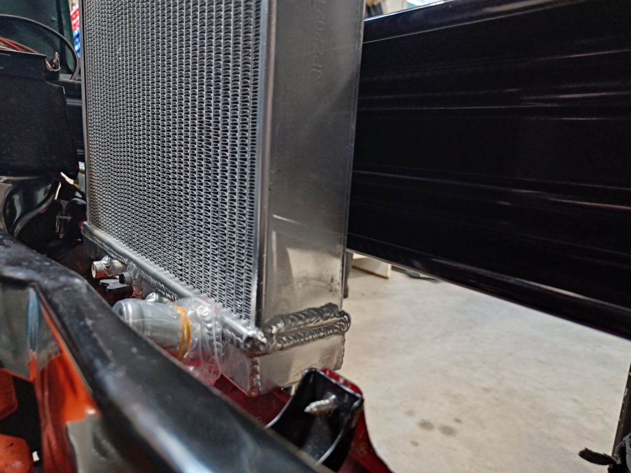

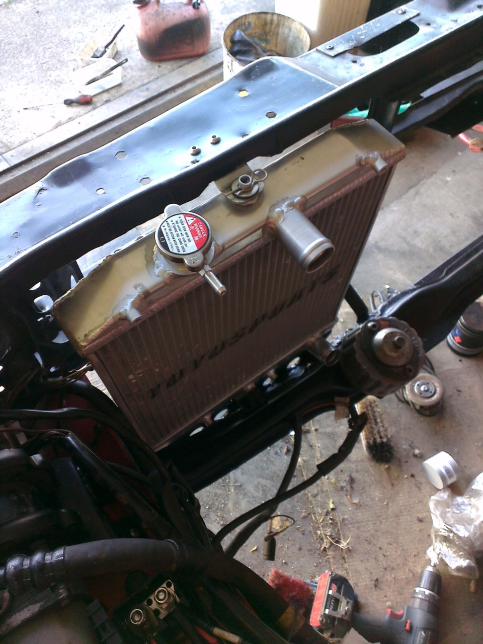

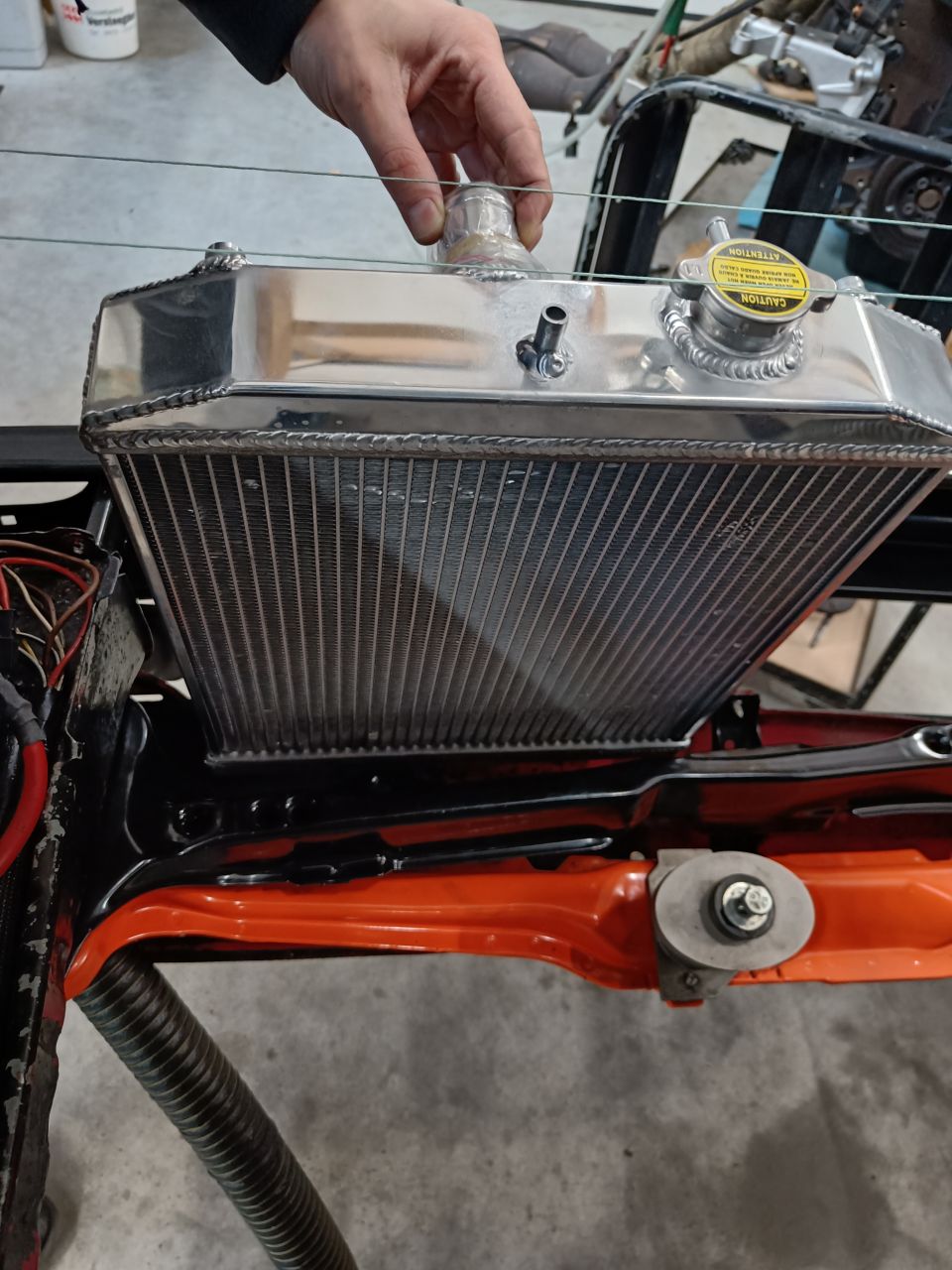

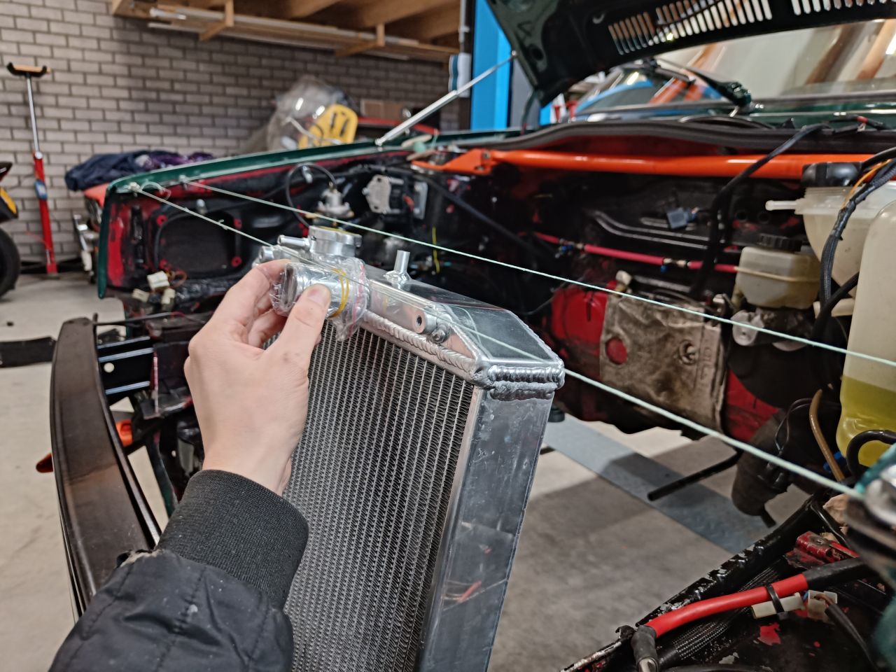

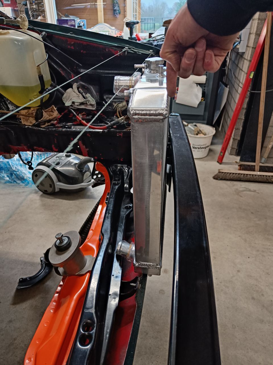

Van iemand in Engeland gezien dat hij een Honda Civic radiator heeft geplaatst.
Een volledig aluminium radiator met 3 rijen, bij hem koelt hij goed. De radiator is smal, waardoor hij niet voor de airbox komt, wat alleen maar voordelen heeft qua temperatuurhuishouding.
De radiator begin van de week besteld en gisteren kwam hij binnen. Omdat de motor er uit ligt, kan ik mooi overal bij. Ik heb de voorbalk en keienvanger gemonteerd. De slotplaat niet, want de radiator pas toch niet lekker naar mijn mening.
Hoewel de totale hoogte in de advertentie 42cm beschreef en dit overeenkomt met de hoogte van de radiator, zit er toch nog een paar cm bij op voor de vuldop. Die cms maken het echter heel krap, want de vuldop moet ook onder de motorkap uitkomen natuurlijk.
De groene touwtjes stellen de slotplaat voor.
De radiator zit nu erg diep:
Héél diep:
Zo diep dus, dat de onderste aansluiting achter de radiatorbalk valt. Dit is uit te slijpen en ik heb al bedacht hoe ik het dan weer stevig kan maken, maar ideaal is het niet helaas. Uiteindelijk is die balk geen dragend deel, enkel voor de radiatormontage, toch?

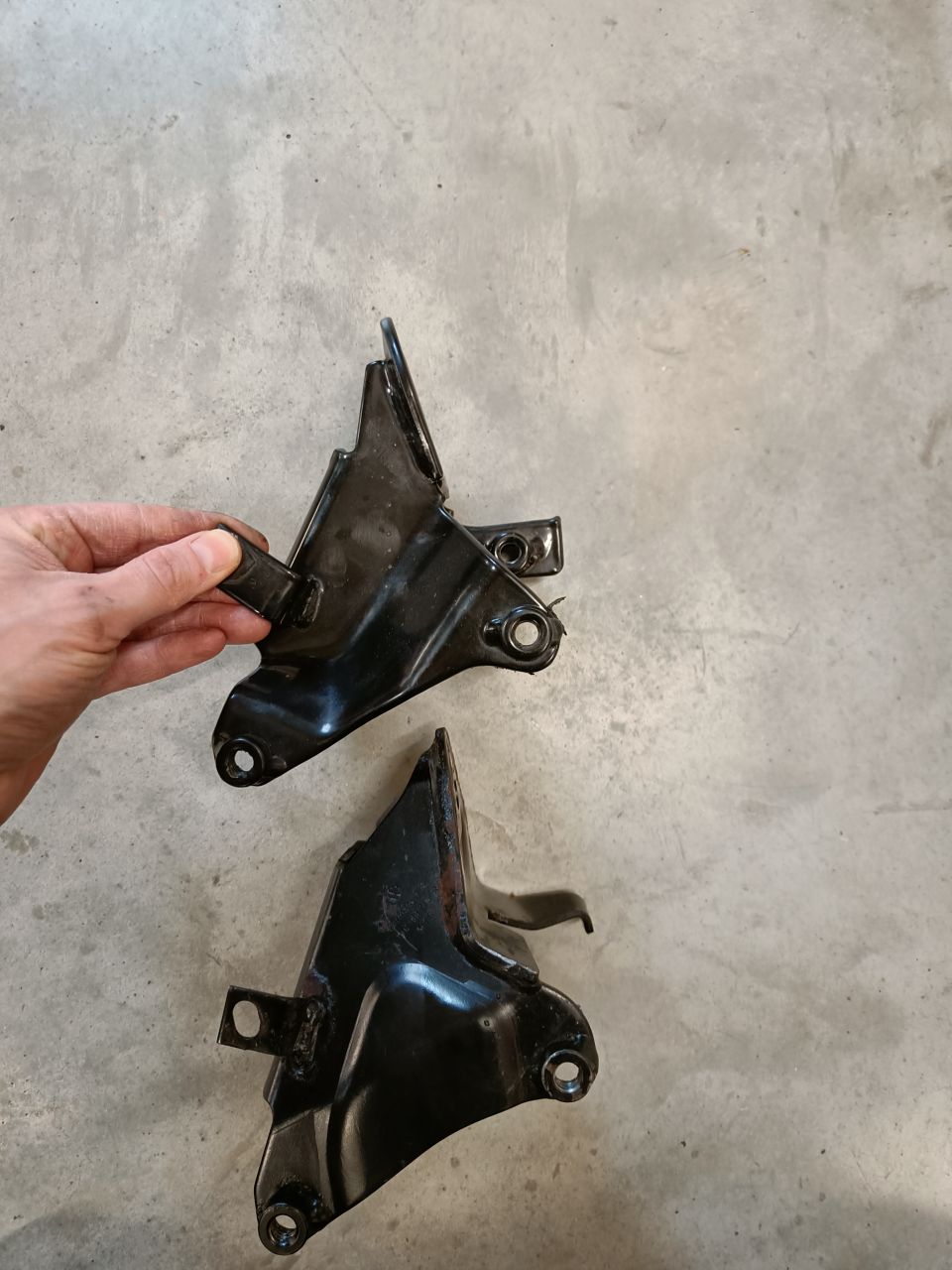

Ook kwam ik per toeval nog iets tegen; de voorste baksteun verschilt van een 2Y en een 02A: de hoek naar de motorsteun is anders:
Moet ik dan toch een Golf 3 motorsteun hebben?
Kom je op deze manier wel met de ontluchting/vuldop op het hoogste punt uit? Je zou er bijv. ook voor kunnen kiezen de het standaard expansievat te gebruiken en die vuldop op de radiateur dicht te maken. Dan hoef je hier ook niet bij voor het vullen.
Die radiatorbalk zal inderdaad niet heel veel draagwerk doen, denk dat verstevigen niet perse nodig is maar ook niet veel kwaad kan (op iets gewicht na dan)
Ik houd sowieso het originele tankje. Het dichtmaken van de dop levert helaas maar weinig ruimte op. Tenzij je het hele ding eraf slijpt, maar dan mis je ook het overdruk pijpje. En die lijkt me toch wel handig. Alhoewel het anders ook via het systeem terug in het reservoir geduwd wordt, aan de andere kant, VW heeft dat pijpje er zelf ook op zitten, ik neem aan niet voor niks.
Nouja ligt er aan hoe diep je hem insnijdt. Op een gegeven moment knikt ie natuurlijk.

Dit is trouwens het voorbeeld:
Aan de bovenkant komt de dop niet boven de slotplaat uit. Er is wel een stuk uit de slotplaat geslepen, maar dan nog. Met mijn touwtjes systeem haal ik dat niet.
Aan de onderkant zit de aansluiting duidelijk boven de radiatorbalk...
Die radiatorbalk lijkt meer op de dwarsbalk waar de motorsteun aan zit, of zie ik dat verkeerd Zie namelijk ook geen gaten in de balk voor de originele radiateur.
Zo te zien ziet iets onder de radiateur gemaakt waar deze op steunt (met speedholes).

Hehe, je hebt gelijk nu zie ik het ook. Die hele radiator steun is weg.
Die is echter wel nodig om de keienvanger vast te maken.
Ik zal de komende dagen eens gaan denken wat ik zal doen. In principe kan ik de radiator balk aanpassen, is wat werk, maar wel te doen en materiaal heb ik. Een reserve slotplaat en radiatorbalk kan ik aankomen, dus ik kan deze houden (gepoedercoat) en de andere aanpassen en dan laten spuiten.
Of ik moet de radiatorbalk ook weglaten, en dan alles over gaan zetten op de dwarsligger waar de motorsteun op zit. In principe moet dat ook wel lukken, maar dat is wat meer werk gok ik.
