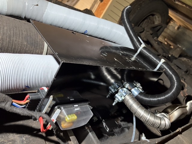

Omdat het in de winter toch wel erg koud kan worden in de bus en omdat de ramen erg slecht schoon worden als ze eenmaal beslagen zijn werd het tijd voor een goede kachel
Na een tijdje rondgereden te hebben met zo,n 12v kacheltje bleek dat dit bij lange na niet voldoende was om het comfortabel te hebben in de bus dus is er wat zwaarder geschut gekocht
Ik heb een gereviseerde eberspacher d2 standkachel kunnen kopen die nog maar 600 uur had gedraaid
Het was een compleet pakket dus inclusief brandstofpomp,brandstof filter,ducting en roosters

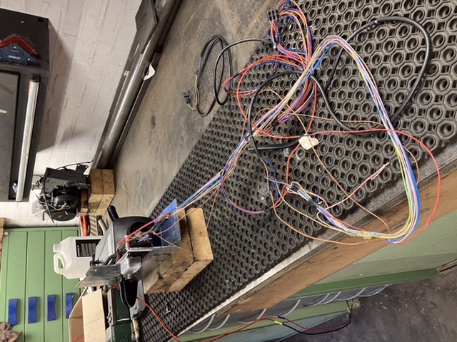

Verder is er een digitaal bedieningspaneel gekomen ipv de draaiknop die er normaal gesproken op zit omdat de digitale ook een programma functie heeft
Eerst een beugel gebogen om de standkachel op te kunnen bevestigen en meteen om hem een beetje te beschermen tegen zand water en al het andere wat je tegenkomt op de weg
Ook een klein zekeringkastje gemonteerd zodat alles mooi compact bij elkaar zit
Daarna de kabelboom ontdaan van z,n mantel en deze aangepast voor mijn bus
De voeding en massa was te kort dus verlengd en de voeding Vd brandstofpomp was veel te lang dus die wat korter gemaakt
En daarna alles weer voorzien van stoffen tape

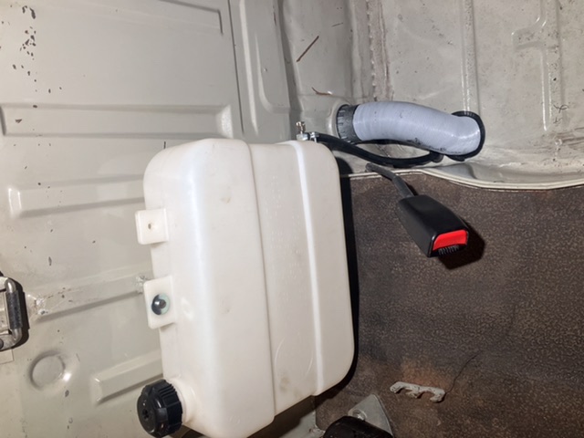

Omdat de kachel op diesel loopt en de bus op benzine kon ik niet de brandstof uit de brandstoftank halen
Ik moest een andere tank kwijt maar had wat moeite met het vinden van een geschikte plek
Na wat passen en meten bleek hij perfect achter de passagiers bank te passen
Dus daar wat beugels gemaakt en de brandstof slang netjes via de reservewiel bak naar de bodem van de bus
Net zoals de aanzuig slang voor de kachel
De warmte inlaat komt terug via de ontwaseming in het dashboard zodat de raam mooi schoon wordt maar omdat ik af en toe ook graag de warme lucht op m,n voeten wil hebben om mijn voeten op te kunnen warmen is er een extra inlaatpunt gemaakt in de bodem Vd bus
Ik kan nu met een draaiknop schakelen tussen raam of voeten
Nadat de beugel gespoten was heb ik eerst alles op de beugel gemonteerd en daarna de beugel onder de bus gemonteerd
Ik heb er nu een klein tijdje mee rondgereden maar ik ben er tevreden mee
De temperatuur in de bus loopt echt snel op en de ramen blijven mooi schoon dus ik kan mooi doorrijden in de winter
