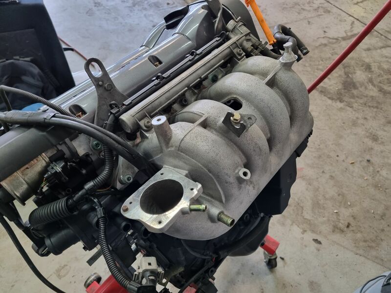

Ik had even wat rondgezocht voor het spruitstuk en kwam erachter dat het spruitstuk van een 6N Gti (120pk 1.6-16v versie) ook past en uit een geheel bestaat en ook makkelijker schoon te maken is. Buiten dat krijg ik hiermee bovenin iets meer power en zal het intake geluid iets toffer moeten zijn.
Heb er best wel even naar moeten zoeken omdat een 6n gti vrij zeldzaam is, maar heb het toch gevonden
Het epytec vliegwiel zit er ook op, net zoals de koppeling en versnellingsbak met nieuwe geleiderhuls etc.
En met wat nieuwe motorsteunen het blokje er even ingehangen, nog niet helemaal perfect vast en aangesloten maar we beginnen ergens te komen nu
En met dank aan @themaxx heb ik nu ook een relais 99 zodat ik het ruitenwisser interval werkent kan krijgen

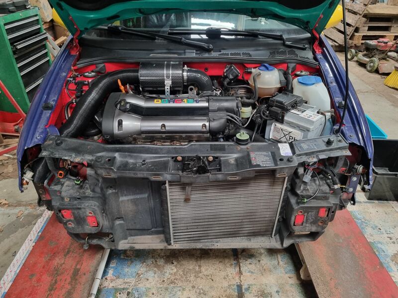

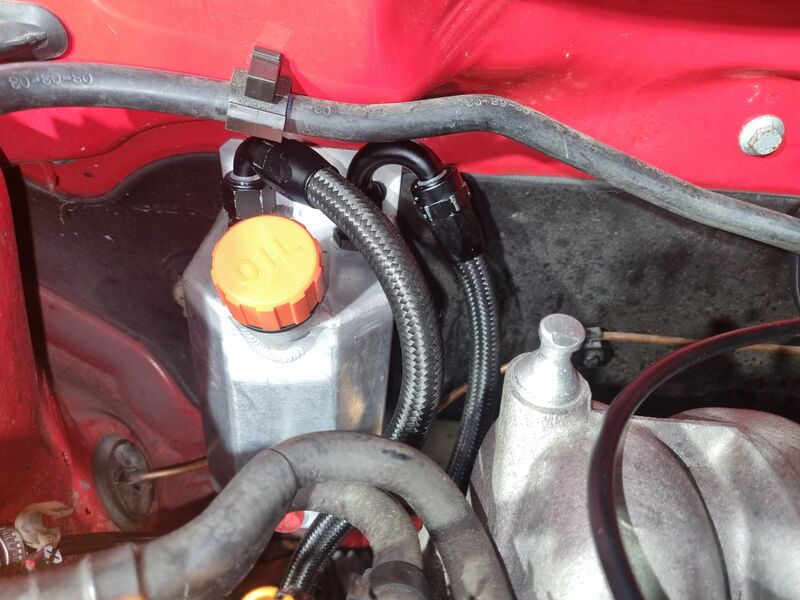

Het is heel even (best wel lang eigenlijk) stil geweest hier, heb het heel druk gehad maar ondanks dat heb ik niet stil gezeten met de Polo. Ik rijd er ondertussen alweer een maandje of 3/4 mee rond, en hij rijd als een zonnetje!
om maar even verder te gaan waar ik voorheen was gebleven:

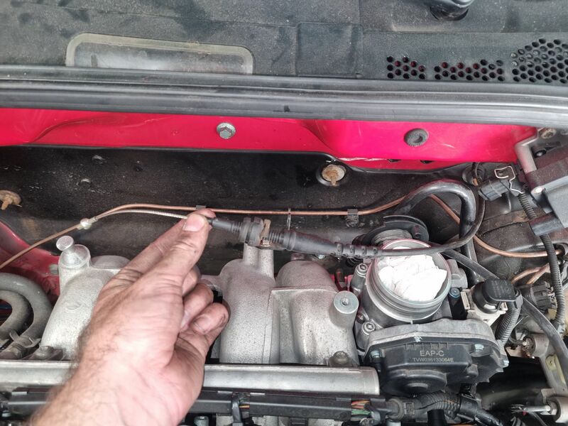

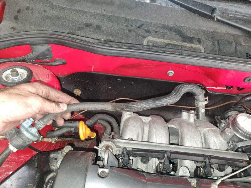

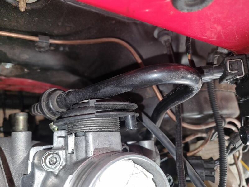

De slang voor de benzinedampen was helaas anders dan die op de AFH was, maar gelukkig had ik ergens in de afval doos die ik had toch de slang nog liggen van de gele donor want om zo'n slang van deze motor te gaan zoeken zou echt een ramp worden..
ik weet dat ze zo op de foto's hetzelfde lijken maar er zat helaas wel degelijk verschil in hahaha.
de gaskabel was ook te kort, ik kwam erachter dat er dus twee verschillende opties zijn een lange en korte. en ik had dus de lange nodig.
en de vacuüm voor de rembekrachtiger kwam ook niet uit, dus deze heb ik ook moeten veranderen.
Ook heb ik met dank aan Knarfmk1 een CAT bestand gekregen voor carterventilatie plaatjes, zodat ik een catchcan setup kan maken.
ik weet dat het wellicht een beetje overkill is, maar omdat ik een BMC intake aangeschaft heb heb ik daar geen aansluiting meer opzitten voor de carterventilatie, dus ik dacht waarom ook niet. het ziet er gaaf uit

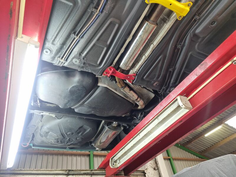

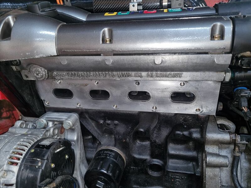

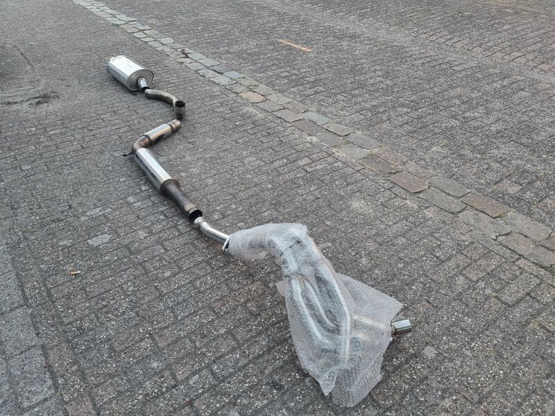

Wat betreft de uitlaat had ik veel geluk, ik heb maanden gezocht naar een passend spruitstuk omdat de uitlaatkanalen groter zijn dan alle andere 16v motoren. En de enige die hem in dat formaat maakte was Friedrichs maar die hadden het spruitstuk niet meer in productie. toevallig liep ik bij mij in de buurt tegen een uitlaat aan van iemand die een gestrand project weg had gedaan en de complete uitlaat lijn nog over had inclusief het spruitstuk.
Wel heb ik de einddemper aangepast, ik vind het er namelijk nooit mooi uitzien als er bij een 6N een sierstuk zichtbaar is van de uitlaat. dit ziet er altijd uit alsof het er niet hoort en ook hangt de demper vaak te laag daardoor waardoor je bij iedere drempel de grond raakt. dus heb ik besloten er een 90graden bocht op te maken.
en uiteindelijk de bocht een beetje mooi op hoogte van de bumper afgeslepen en de bumper met de dremel een beetje bijgewerkt zodat die niet helemaal wegsmelt
en de complete uitlaatlijn af laten lassen, met tussen de middendemper en het spruitstuk een katalysator en stuk buis beide met V-band klemmen zodat ik ze kan wisselen met de APK.
En op het spruitstuk nog een plaatje gemaakt met een pakking ertussen, was voorheen bedoelt voor de egr maar aangezien ik die niet meer gebruik moeten we die natuurlijk wel even afdoppen.

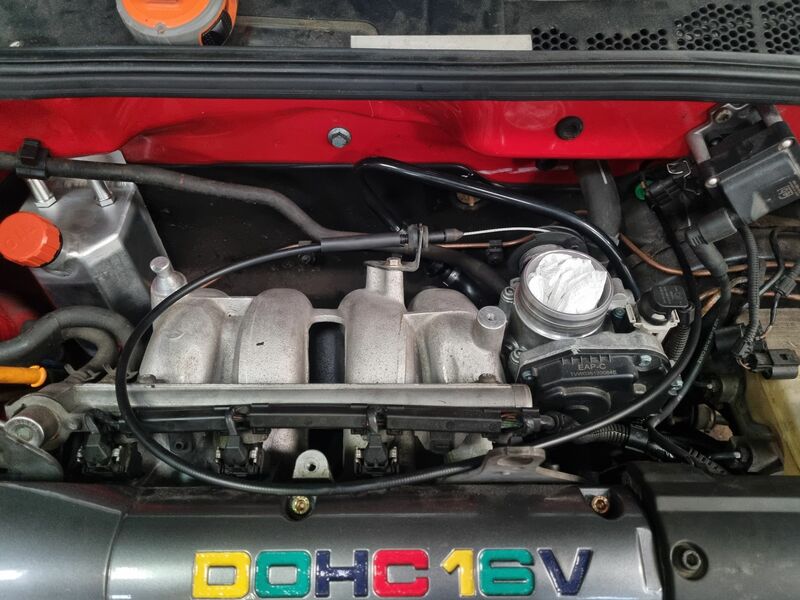

Daarna heb ik alles dicht gebouwd om hem klaar te maken om te gaan starten:
en een nieuwe radiateur erin als we toch bezig zijn want dat zijn ook niet de kosten en god weet hoeveel rotzooi daar nog wel niet in zat.
intake aangesloten:

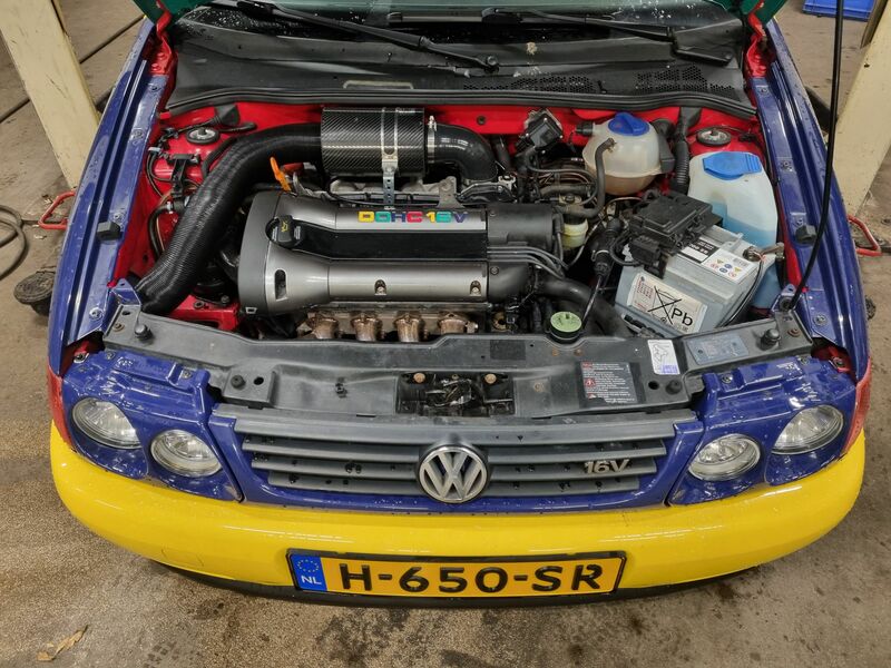

En toen.. Het starten, alle adviezen van de reviseur opgevolgd. koste wat kost wilde ik eerst oliedruk hebben voordat ik hem daadwerkelijk ging starten. maar hoe vaak ik hem ook rondgooide ik kreeg niks.. nog niet eens een beetje. iets meer olie erin, een beetje druk op het oliepeil gat, wat olie in het oliedruksensor gat, niets hielp. dus uiteindelijk besloten de pan eronderuit te halen en te controleren of het allemaal wel goed zat.. en dat was zo, ik kon niets geks ontdekken
dus alles weer teruggebouwd en dan toch maar op goed geluk starten, hij slaat aan en vervolgens heb ik ineens oliedruk. dus ik denk dat het misschien lucht in de oliepomp is geweest en dat haal je er helaas niet uit zonder hem te starten aangezien hij niet snel genoeg ronddraait.
maar goed, hij liep en hij reed. APK laten keuren, toen hadden we nog een defecte achteruitrijschakelaar en vervolgens was hij weer APK gekeurd!
heb de auto netjes 1000km rustig ingereden (jezus wat is dat moeilijk zeg..) en daarna mochten we na een oliewissel volgas

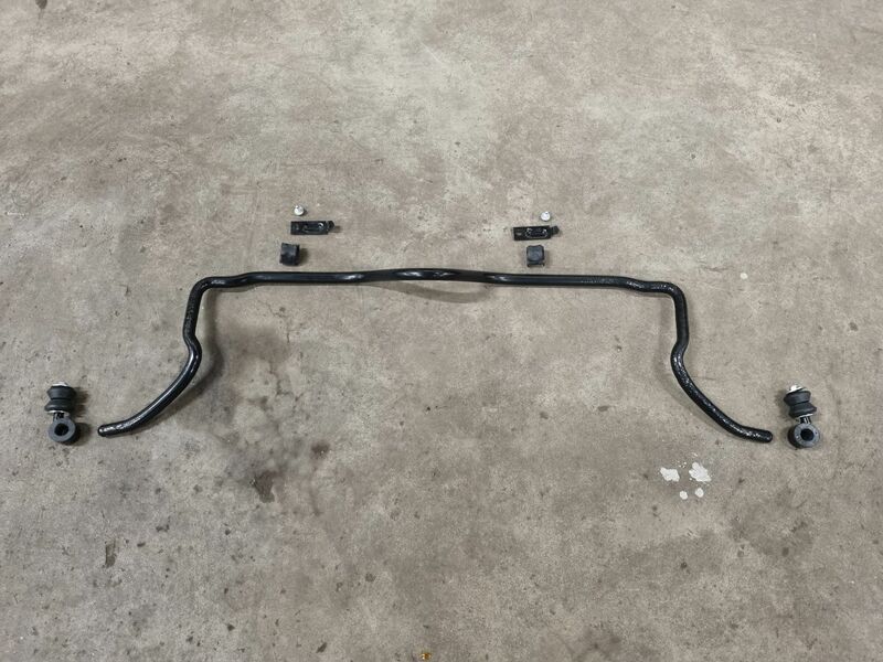

Next up, ik had de Stabilisatorstang van de 16V Donor bewaard omdat ik die er graag nog een keer op wilde monteren. Dit is in principe ook dezelfde als die van een GTI dus een stuk dikker als de normale versies. ik heb de mijne even opnieuw laten poedercoaten zodat hij weer een lange tijd mee kan en het er niet zo lelijk en verroest uitziet. en ook gelijk nieuwe rubbers en bussen besteld.

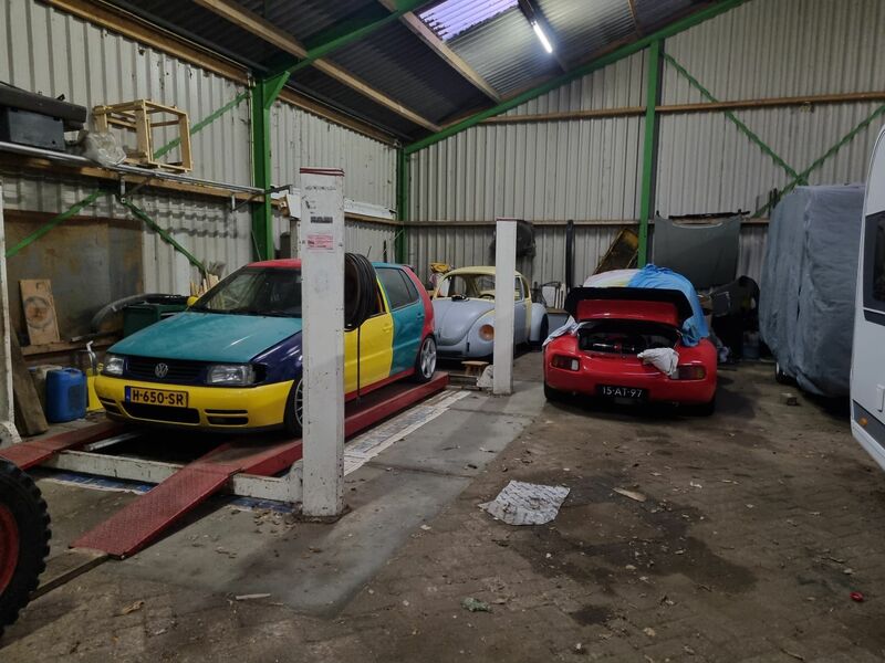

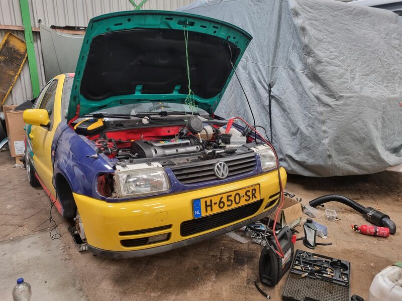

Vandaag besloten de Polo terug de brug op te zwieren om de komende dagen een paar dingen even aan te pakken

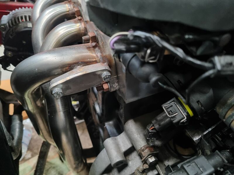

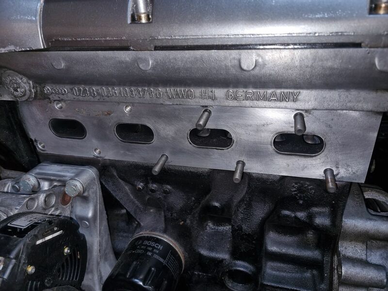

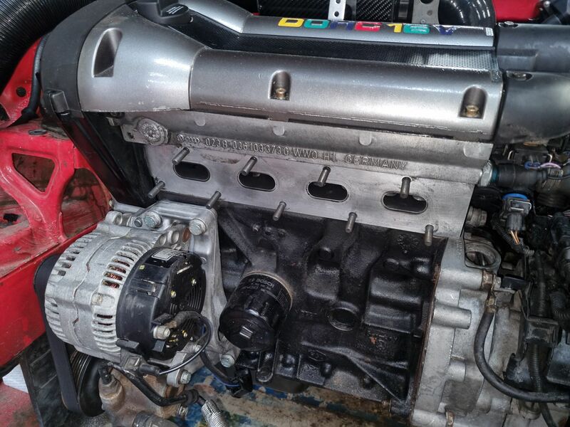

Allereerst de afgebroken tapeinden van het spruitstuk, maar om hier goed bij te kunnen met de boor, linkse tap etc. moet het front eraf. Rotwerk maar ik doe dat liever als de Cilinderkop ruïneren.
Helaas zijn ze vrij diep in de cilinderkop afgebroken maar we gaan het gewoon proberen. mijn plan is om ff met een centerpons een puntje in de schroefdraad te slaan, daarna een gaatje boren en dan met een linkse tap proberen ze eruit te krijgen.
Nu valt de auto ook regelmatig wanneer warm uit als ik terug naar stationair toerental ga wanneer ik voor een stoplicht stil kom te staan. Ik heb al alle voor de hand liggende dingen gecheckt en het enige wat nu nog overblijft is dat de timing niet helemaal goed staat of het gasklephuis is kapot (schijnt nog wel eens voor te komen)
maar om de timing te checken moet de witte dop op de versnellingsbak eruit, en die kreeg ik natuurlijk met geen mogelijkheid los, en ik kon er ook amper bij. nu heb ik dus iets meer ruimte alleen moet ik nog een stuk gereedschap vinden of verzinnen om hem los te krijgen
Ik kwam er vandaag ook achter dat de kleppendeksel pakking lekt, eigenlijk rondom zowat.. terwijl die net nieuw is. maar goed dat zijn de kosten gelukkig niet.
Carterpan lekt ook al een tijdje voor de 3e keer dus daar kan ik nu tenminste even een keer goed bij, ik gebruik de Dirko van Elring en die zou precies goed moeten zijn maarja. misschien heb ik het de laatste keer toch niet helemaal goed ontvet of er te weinig op gedaan.

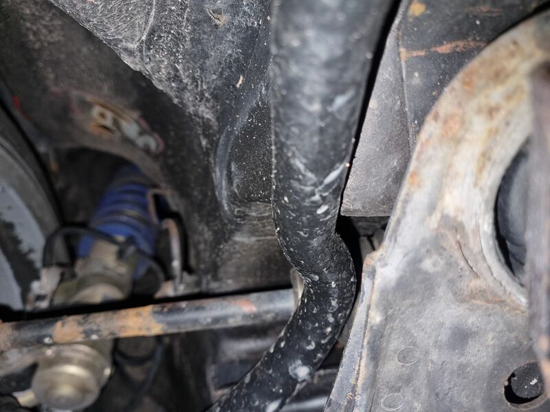

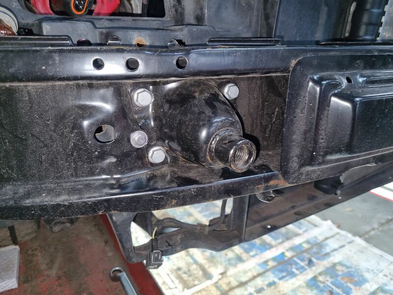

en tot slot raakt de Stabilisatorstang om een of andere reden de carrosserie. Ik dacht eerst dat het kwam omdat hij verlaagd is maar misschien heb ik hem ondersteboven gemonteerd (als dat uberhaupt gaat) of is er bij een GTI of 16V polo iets net wat anders als bij de 1.0.

Zo, klein stukje verder weer.

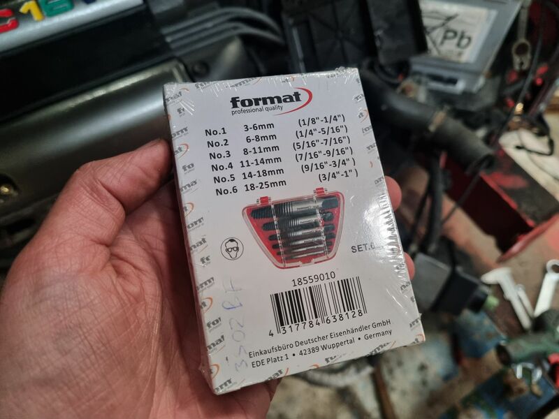

Ik heb de afgebroken tapeinden verwijderd met een linkse tap. Even met een centerpons een puntje in het midden geslagen en uitgeboord. Soms wil een linkse tap nog wel eens afbreken maar dat was nu gelukkig niet het geval
Na wat onderzoek kwam ik erachter dat de tapeinden die er nu in zaten helemaal niet de originele zijn. Het stuk zonder draad is veel dikker en ik vermoed dat ze daarom de laatste keer ook afbraken. Er was niet genoeg draad op het tapeind om hem goed vast te kunnen draaien.
Dus heb ik alle tapeinden er maar uitgedraaid en originele bij de dealer besteld. Ik had er een aantal besteld om te proberen maar nu ik weet dat ze goed zijn moet ik er nog een paar bijbestellen
De carterpan is weer goed schoongemaakt en afgekit. Hopelijk is hij nu wel lekvrij
De versnellingsbak dop is er ook uit. Helaas heb ik hem er niet uit kunnen draaien want hij zat moer vast. Maargoed hij is eruit.. nu alleen straks nog de nieuwe terug zien te krijgen, dat wordt wat lastiger waarschijnlijk

Zo, alle tapeinden zitten er weer in, spruitstuk is weer lekvrij en alles zit weer terug gebouwd in elkaar

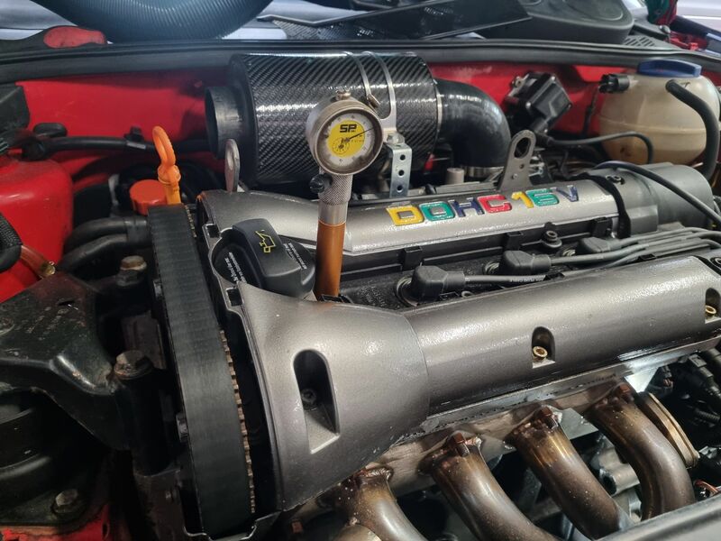

Dus omdat de dop nu uit het versnellingsbak gat is kunnen we met de strobe de timing checken... tenzij je erachter komt dat ze er bij epytec natuurlijk geen timing streepje op gezet hebben.
Nu ga ik denk ik de eerste cilinder op BDP zetten met een meter erin, zodat ik kan zien wanneer de zuiger precies bovenaan staat. En dan het vliegwiel markeren met een streepje. Daarna zou het als het goed is wel moeten lukken.

@beetlegranddad dat was inderdaad ook een goed idee geweest, toevallig hadden we op het werk een timing setje van een 1.4 TSi en daar zat een vergelijkbaar stuk gereedschap in waarmee ik heb kon meten
zo, de timing staat goed. hij stond zelfs een beetje vervroegd en we hebben hem nog ietsje verder vervroegt, mijn collega zei dat dit beter was in verband met het spaghetti spruitstuk.

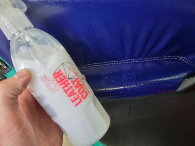

momenteel staat de auto klaar om hem compleet te poetsen, Glascoating, Velgencoating, Leercoating alles komt erop. Dit heb ik sinds de auto klaar was na de restauratie niet meer gedaan
begonnen met het interieur helemaal schoonmaken en het leer inspuiten met de leercoating:
De bestuurdersstoel moet nog want die heb ik eerst even eruit gepakt om het leer opnieuw te spuiten. De stoelen heb ik laten kleuren toen ik ze erin gezet heb maar dat was niet van lange duur, dus nu heb ik leerverf en een airbrush setje besteld om het zelf te doen. en dit werkt fantastisch!
en even een stukje proberen:

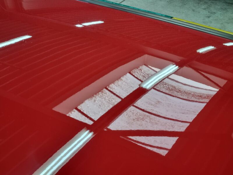

en daarna ben ik al een stukje begonnen met polijsten. het dak is nu grof gepolijst. Het is moeilijk te zien op de foto maar alle rotzooi die erop was gevallen toen hij in een stal stond was duidelijk zichtbaar in de lak. dus dat moest natuurlijk even goed weggepolijst worden.
